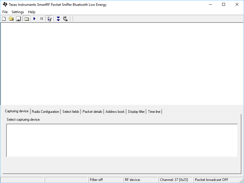

    不幸的是,我不能让嗅探器工作。 根据它的手册,嗅探器支持CC2540,而我有2650。
    我尝试下载嗅探器并使用所需的十六进制文件(“sniffer_fw_cc2540_usb.hex”)对模块进行编程,但嗅探器程序根本无法识别连接的模块。 底部窗口为空。
    我是否做了任何错误的事? 嗅探器是否支持CC2650模块,或者是否需要购买CC2540?
    如果它支持CC2650模块,我必须如何配置它?
    您好,Boris,
    对于TI数据包嗅探器软件,您需要CC2540 USB加密狗。 或者,您可以从其他供应商购买BLE嗅探器。 我认为这是一项很好的投资。 它简化了BLE调试,因为它将告诉您实际通过无线方式发送的数据包。
