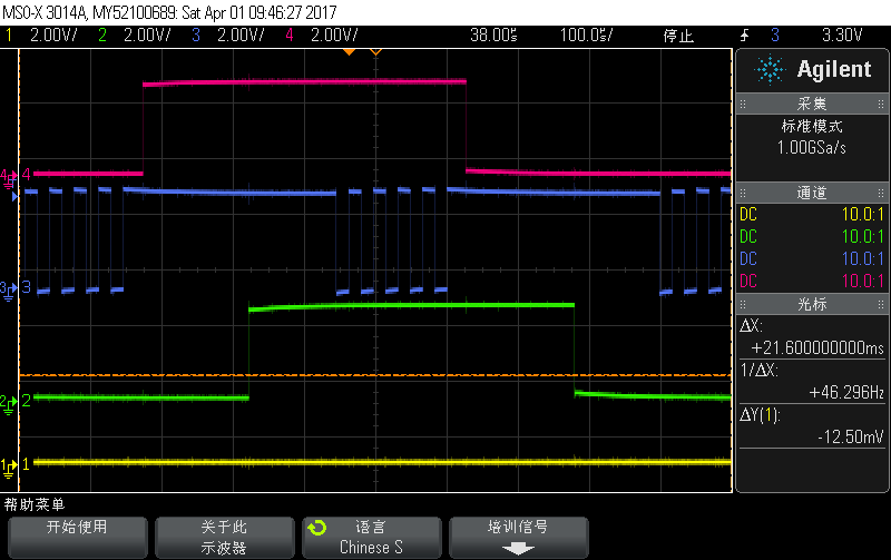

    我解决了问题。
    我在UART_WRITE (UART_HANDLE,txBuf,16)之前添加了一个DELAY ();然后它进入UART_TX_callback,延迟时间必须大于或等于一个字节时间, 因此,它在完成传输一组日期时将进入UART_TX_callback。但我想在 传输一个字节后立即进入UART_TX_callback,那么如何实现此函数?
    我将TX引脚连接到Rx。
    红线表示Rx callback LEDR_toggle (); 蓝色表示TX引脚, 绿色表示Tx回调 Ledg_toggle ();
    所以它不会在  完成传输后进入UART_TX_callback,有一个延迟,大约180us。
       在完成传输后,它还会延迟(27US)进入UART_RX_callback。
    我尝试更改 IFL.RXSEL和 IFL.TXSEL以及 IMSC.TXIM、IMSC.RXIM,没有改进。
    那么,CC2650 UART是否可以实现此功能?
    您好,
    您必须禁用FIFO,以便通过在驱动程序中注释掉以下代码来获得每个字节的中断:
    /*启用UART FIFO */
    //HWREG (UART0_BASE + UART_O_LCRH)|= UART_LCRH_Fen;
    祝你一切顺利
