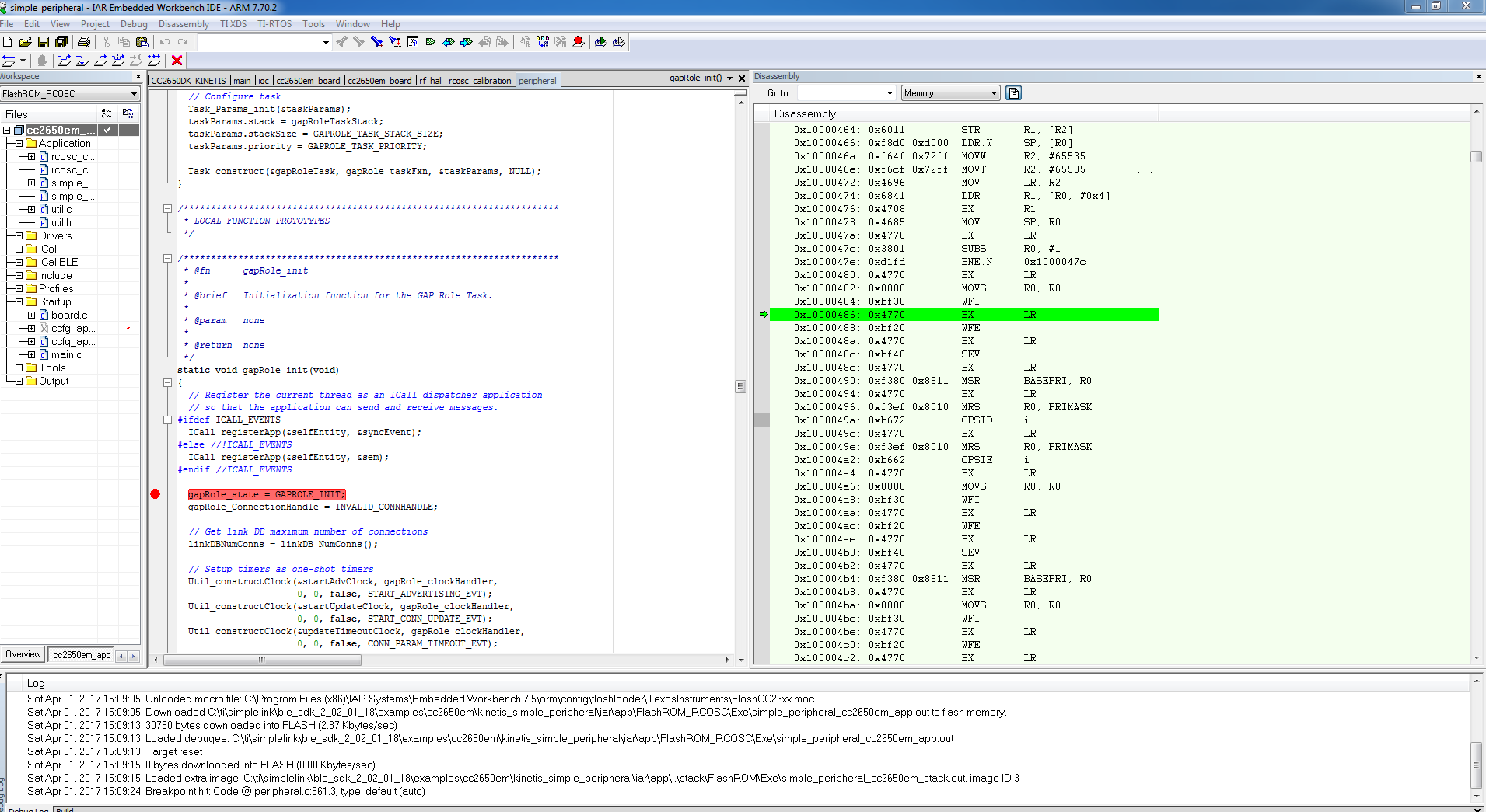

    您好,

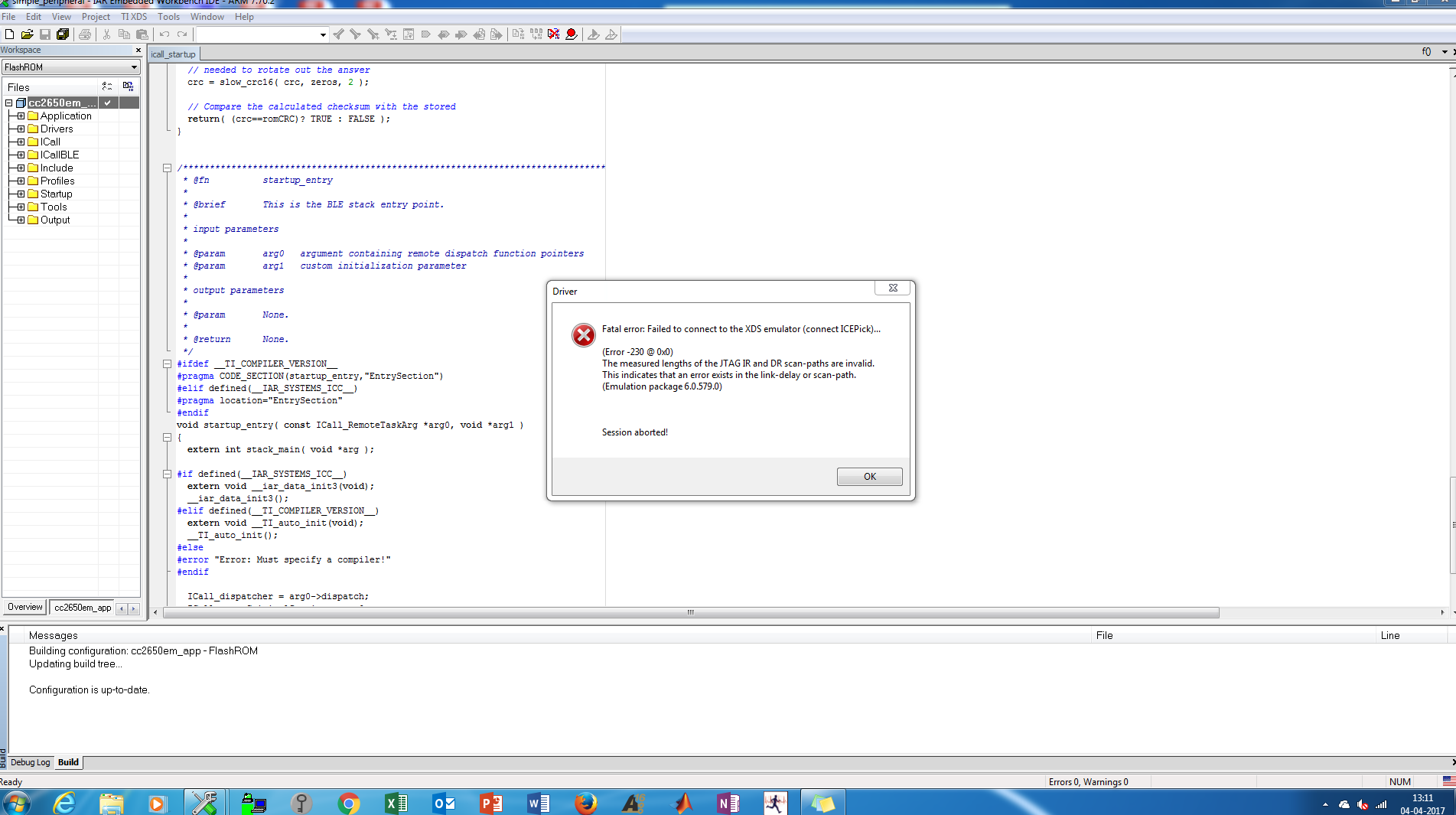

    将更改CL值可能需要再尝试几次。 我安装了新的SDK和XDS仿真器以重新启动。 现在,在bootloader 1增加并出现新错误后,无法停止的频率。 我正在为此附加屏幕截图。
    您是否可以共享您的布局(pdf或Gerber格式)以及连接到调试器的主板的照片?
    您好,
    我在您的邮件(私人邮件)中共享了详细信息
    您应该为JTAG信号尝试使用较短的跳线。
    很难从发送的片段中清晰地了解您的布局。 但DCDC布局似乎不是很理想。 10 UF VDDR盖子放在哪里? 您是否可以尝试禁用DCDC电脑控制器并查看这是否会改变行为?

    有时,如果我重置BLE,它会在智能RF闪存编程器中被检测到。这是因为堆栈存在任何问题吗? 我怀疑堆栈,因为我下载并调试堆栈项目,当我尝试应用程序时,它将抛出XDS调试器错误/在bootloader1后无法停止
    然后我再次使用射频闪存编程器,尝试查看是否检测到主板。 如果不是,请在CC_RESET行上应用重置,然后尝试。 有时,显示为未知的设备被检测为CC2650。 然后,我闪存相同的堆栈,然后从IAR闪存应用程序。 有时是来自IAR的。
    当您下载和调试堆栈时,所有出现的“main is missing”警告都可能被忽略,对吗? 我得到XDS调试器有时报告错误弹出窗口
    Flash编程器或SmartRF Studio中的检测与堆栈或设备上运行的任何软件无关。 它仅为HW。
    下载和调试堆栈时,会出现有关缺少main()的警告(堆栈项目中没有main()函数)。 只需忽略它,然后中止调试并下载和调试应用程序

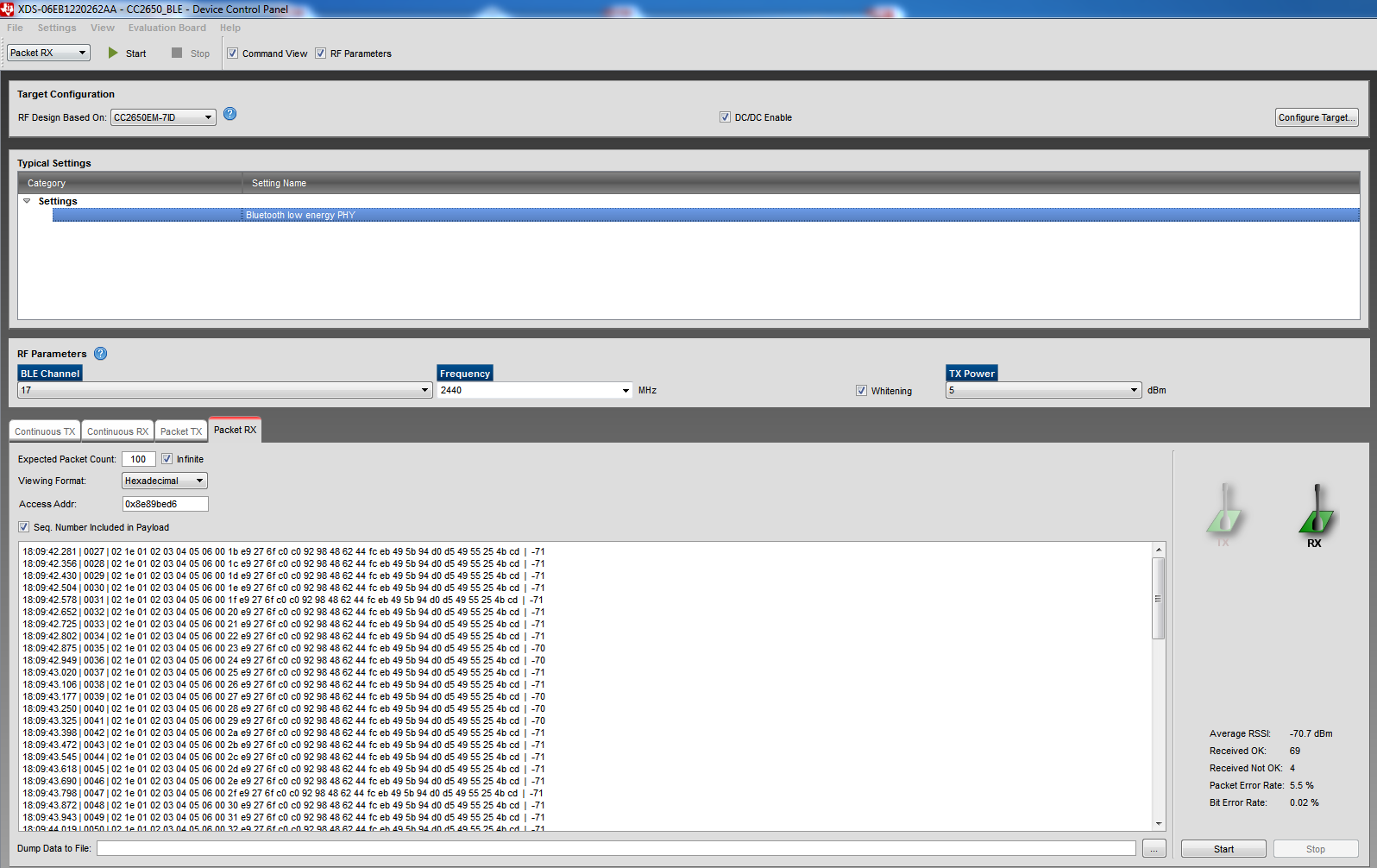

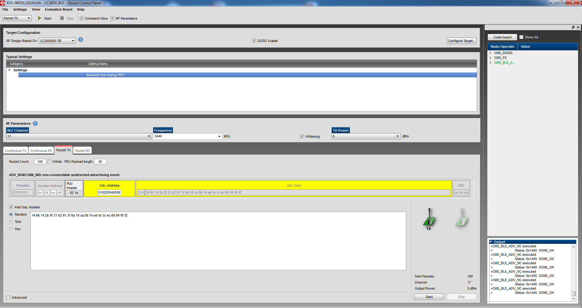

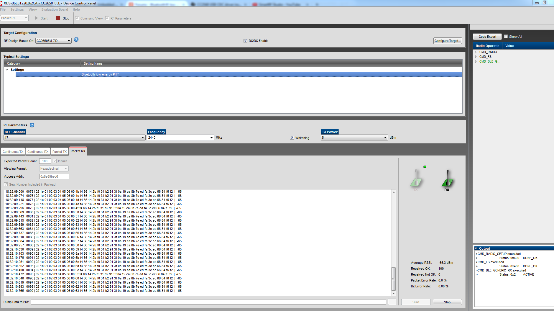

    您好,
    我使用SMART RF工作室进行了测试。 我的设置如下所述。一个安装了7ID模块的smartRF06板和另一个SmartRF06板,带有连接到20引脚ARM JTAG连接器的定制板(图片已在前面共享)。然后我打开了SMART RF工作室,制作了具有数据包TX模式的定制板和具有数据包RX模式的SmartRF06 (无限数据包),我在这里收到了相同的数据包。 然后我反向配置,数据仍在接收。 我选择了基于CC2650-7ID的射频设计。 但是,基于CC2650-4XS的射频设计却不会在定制电路板上收到任何信息
    我正在附上结果的屏幕截图。
    这很好,因为它确认您的对讲机正在工作(至少它能够发射和接收,并且频率容差正常)。

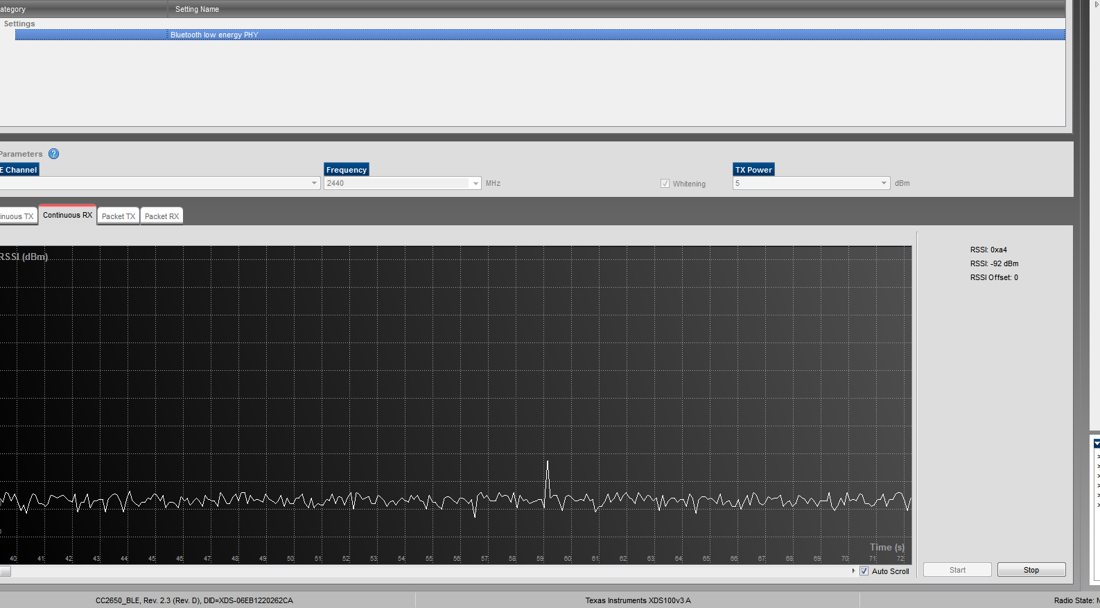

    您还可以将您的主板配置为连续RX,并查看启用和不启用DCDC的噪声基线(您会看到"启用DCDC "复选框?)。 如果DCDC布局较差,当电脑控制器启用时,您很可能会看到更高的噪声级别。 但请注意,它可能也取决于电源电压。
    由于您使用的是平衡变压器,因此您的主板必须配置为内部偏置,差分射频(ID)。 您可以使用7ID EVM配置(您已看到此配置),也可以使用“配置目标”按钮。
    您还应确保BLE堆栈中的配置与之类似(ID)。 这是在ble用户配置. c/.h中完成的 如果您使用的是CC2650DK-4XS项目定义,您将设置不正确的RF设置。 您可以在我刚才提到的文件中手动更改此值,也可以在 board.h中将#define CC2650EM-4XS更改为7ID

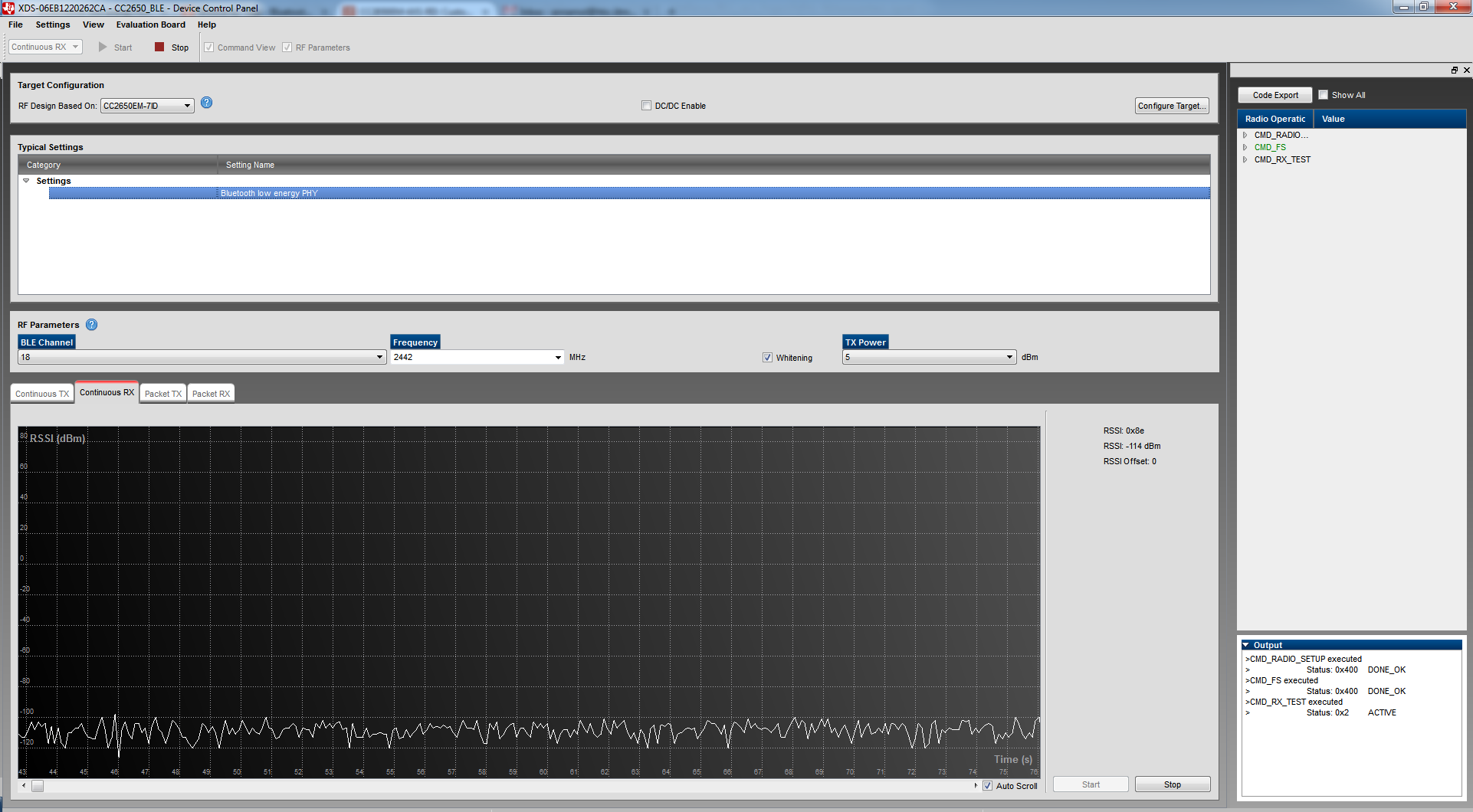

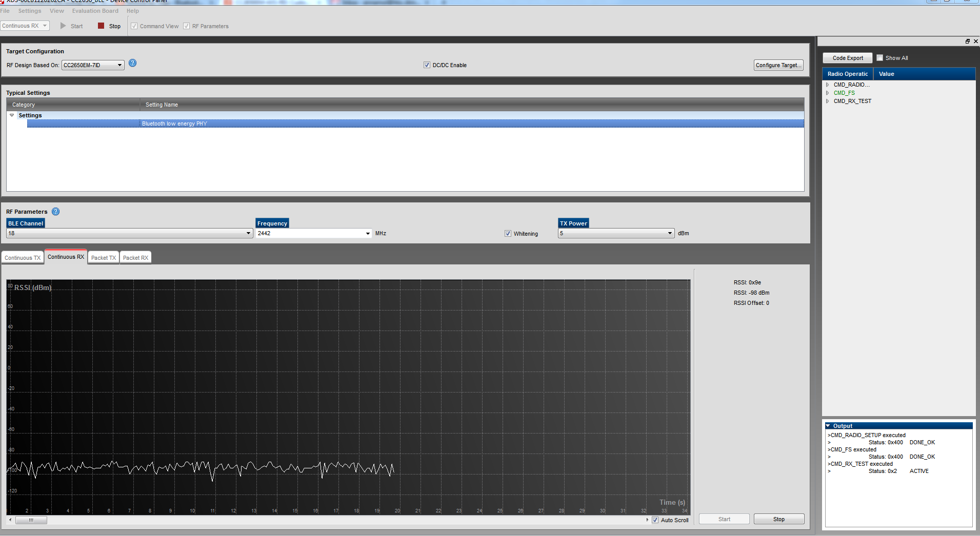

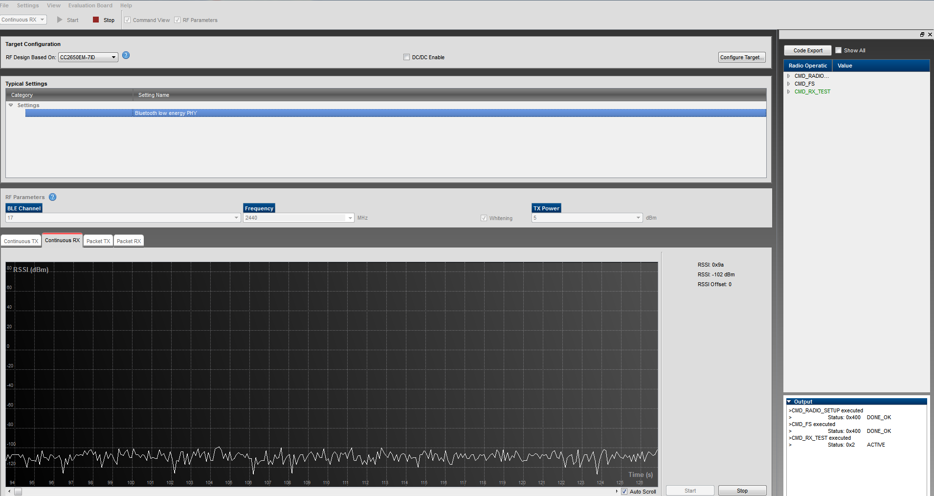

    使用SMART RF工作室进行测试后。 但没有变化。
    请查找具有或不具有DC_DC启用模式的主板连续RX的屏幕截图
    不带DC_DC启用模式
    使用DC_DC启用模式
    您还需要更改覆盖和PA表(在ble用户_config.c中),这就是更改 #define in board.h的原因
    下部屏幕截图上的标尺缺失,但噪音楼层似乎较高。 正如我之前所说的,其他电压可能会更糟。
    您好,
    对不起上一个屏幕截图。 如果不启用DC_DC,则楼板大约为-120dBm,如果启用DC_DC,则楼板大约为-100dBm
    启用DC_DC时
    未启用DC_DC
