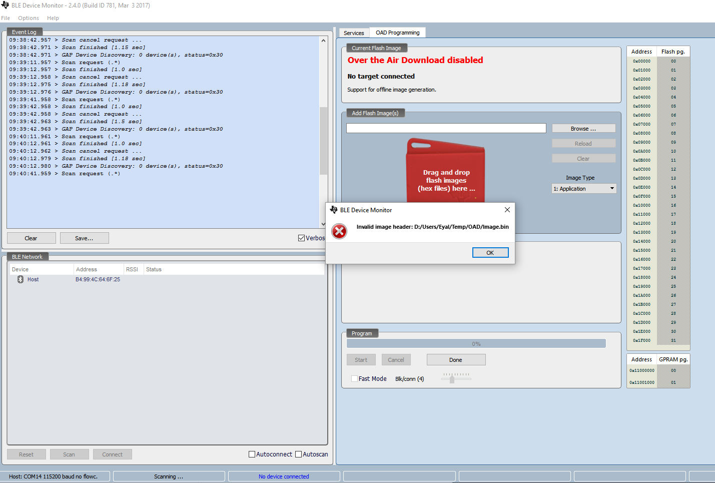

较新版本的BLE设备管理器(链接位于 此处目录的正上方)似乎仅支持CC26xx OAD。
我试图在'Add Flash Image'(添加Flash映像)框中加载(CC2541 OAD)*.bin文件,但收到“Invalid image header”(无效的映像标题)错误消息。
BLE设备监视器右侧的内存映射也显示为CC26xx。
在哪里可以下载仍然支持CC2541 OAD的设备监视器的最新版本?

    最新版本(2.4)支持CC2541的OAD。
    您好Jomar:
    感谢您的回复。
    当我尝试在OAD中加载*。bin文件时,我收到"无效图像标题"错误消息。
    当我对较旧的设备管理器版本执行相同操作时,一切正常。
    用户界面也面向CC26xx -使用*。hex文件而不是*。bin,并在右侧列出32个闪存块(0x0万 - 0x1F000)。
    请告知如何使用最新的设备管理器OAD CC2541
    您没有连接任何设备,因此您实际上是在"脱机" OAD上打开,该OAD仅用于从.hex文件生成.bin并显示有关图像的信息(仅适用于C26xx)。 请执行扫描,连接CC2541传感器标签(在设备列表中显示为SensorTag),然后才启动OAD。

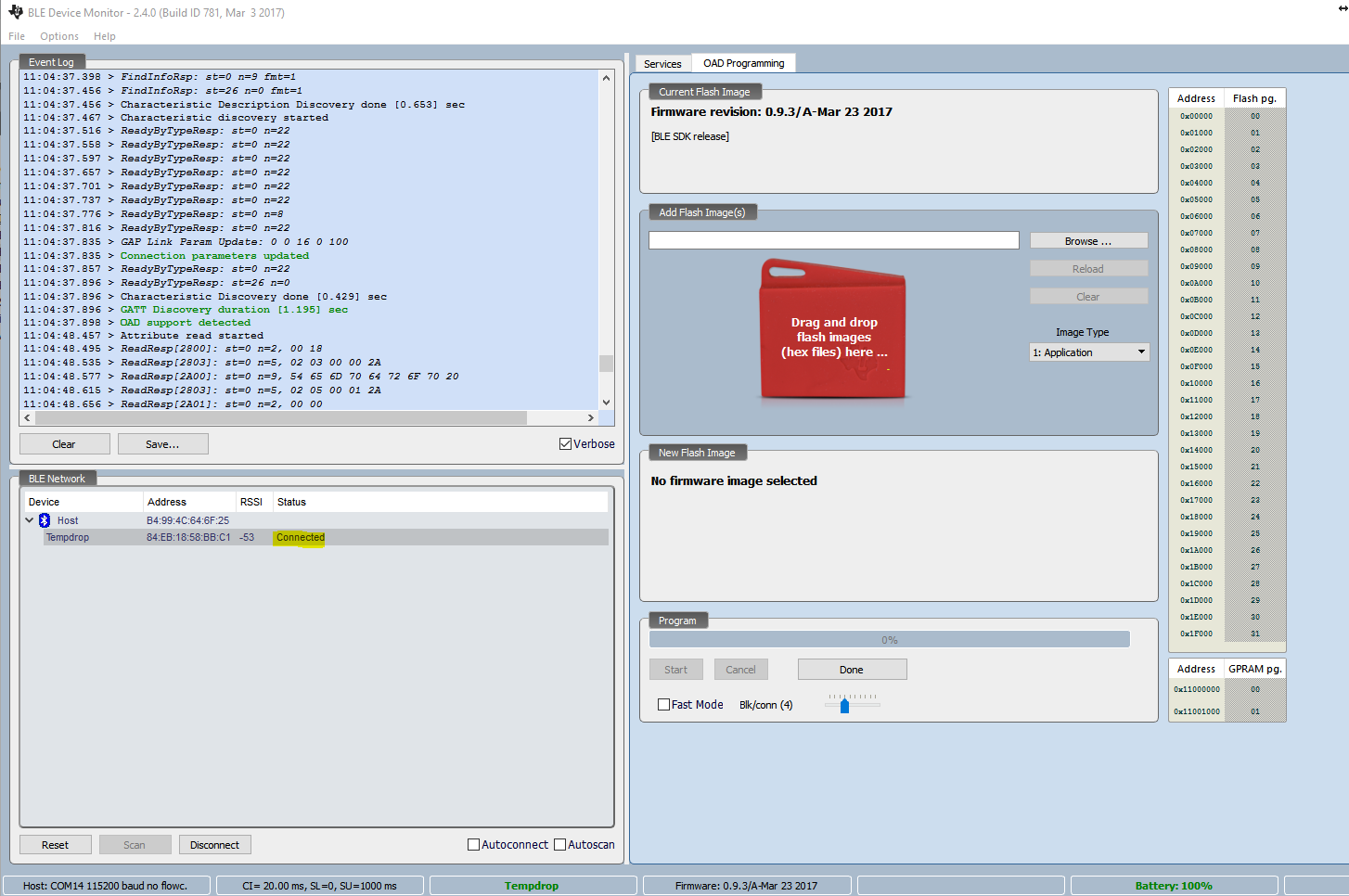

     好的,我连接了。
    我的传感器仍然看不到CC2541支持。
    它是否仅支持SensorTag? 我的平台是专用CC2541传感器...

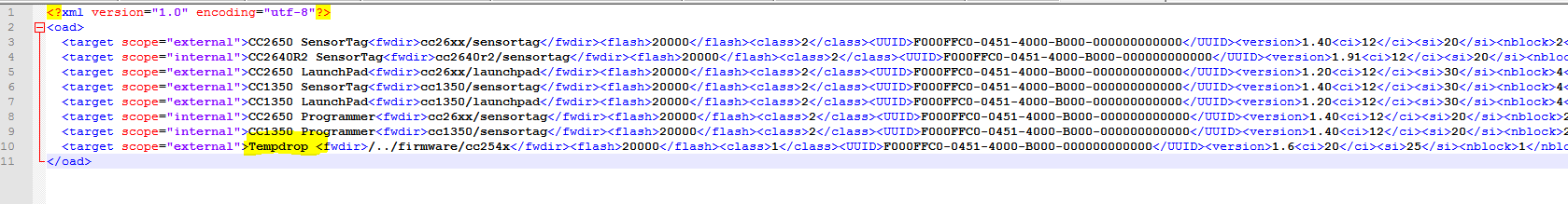

    我明白了。 只有名称“SensorTag”被识别为CC2541设备,如果看到任何其它名称,则假定为CC2650。 有两个选项:
    1)在OAD开发过程中将设备名称更改为SensorTag
    2)按如下所示编辑文件config/oad_config.xml:转至xml文件中的最后一个'target'节点,并将文本从'ensorTag'更改为'Tempdrop'
    希望这有所帮助。
    感谢你们的建议,但是仍然不能用...
    按照您的建议更改了xml (scanRsp数据包和attDeviceName中的名称中都有一个与xml匹配的额外空格。

    您是否仍在CC2650 OAD GUI中结束? 我建议现在只需将名称更改为'ensorTag'。 在此期间,我们将了解它不能与'Tempdrop '名称一起使用的原因。
    在已部署的情况下,是否可以将支持OAD的旧版本BLE设备监视器指向专用CC2541传感器?
    由于我们目前正在准备BLE DevMon 2.5 ,同时也在研究CC2541 OAD的问题,我建议您在下周初继续。 我们还将确保只需对XML文件进行简单修改,即可接受'Tempdrop '名称。
    您好,Jomar:
    任何有关Dev mon 2.5 的更新.........0预期版本?
    该报告将于今晚晚些时候张贴在网上,明天或星期五将提供。
    它是有效的。 谢谢!
