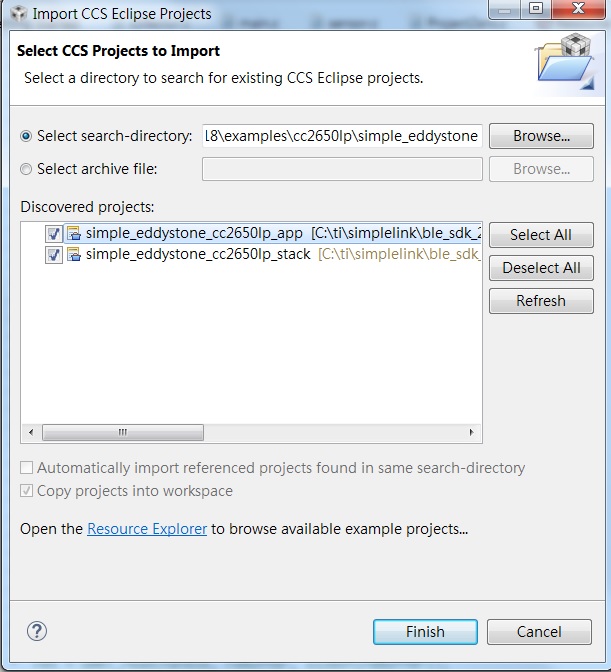

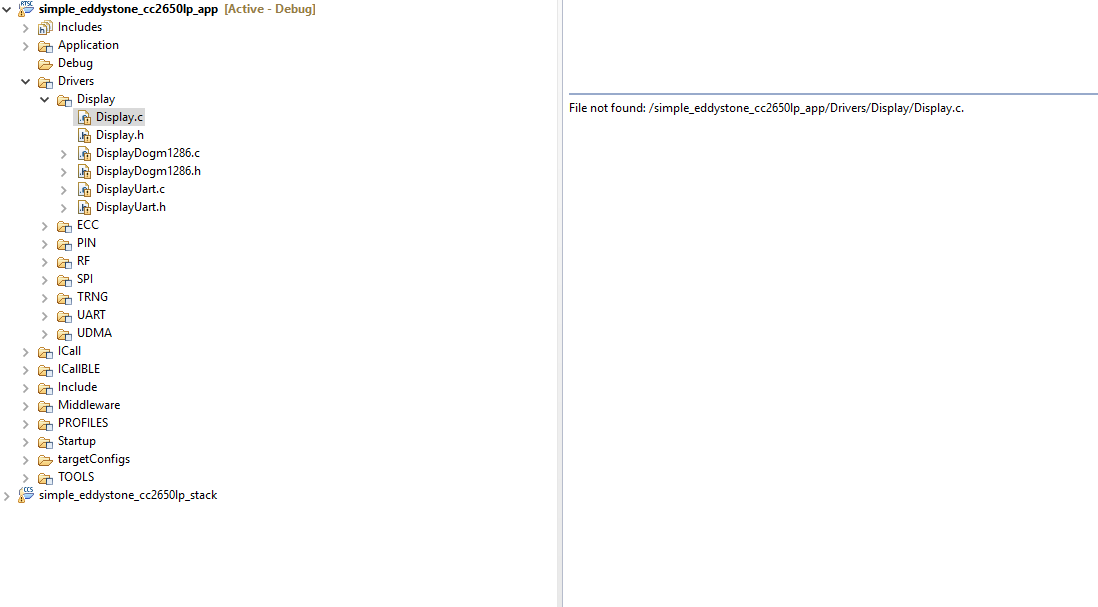

您好,
当我将简单的eddystone样本导入到CCS时,驱动程序文件不会导入到项目中。
    我在“选择serach-directory”中选择“C:\ti\simplelink\ble_sdk_2_02_01_18\examples\cc2650lp\simple_eddystone”,并确保选中“将项目复制到工作空间”。 按“完成”按钮,它将正确导入simly_dystone。
    谢谢! 整理好了。
    不用客气。

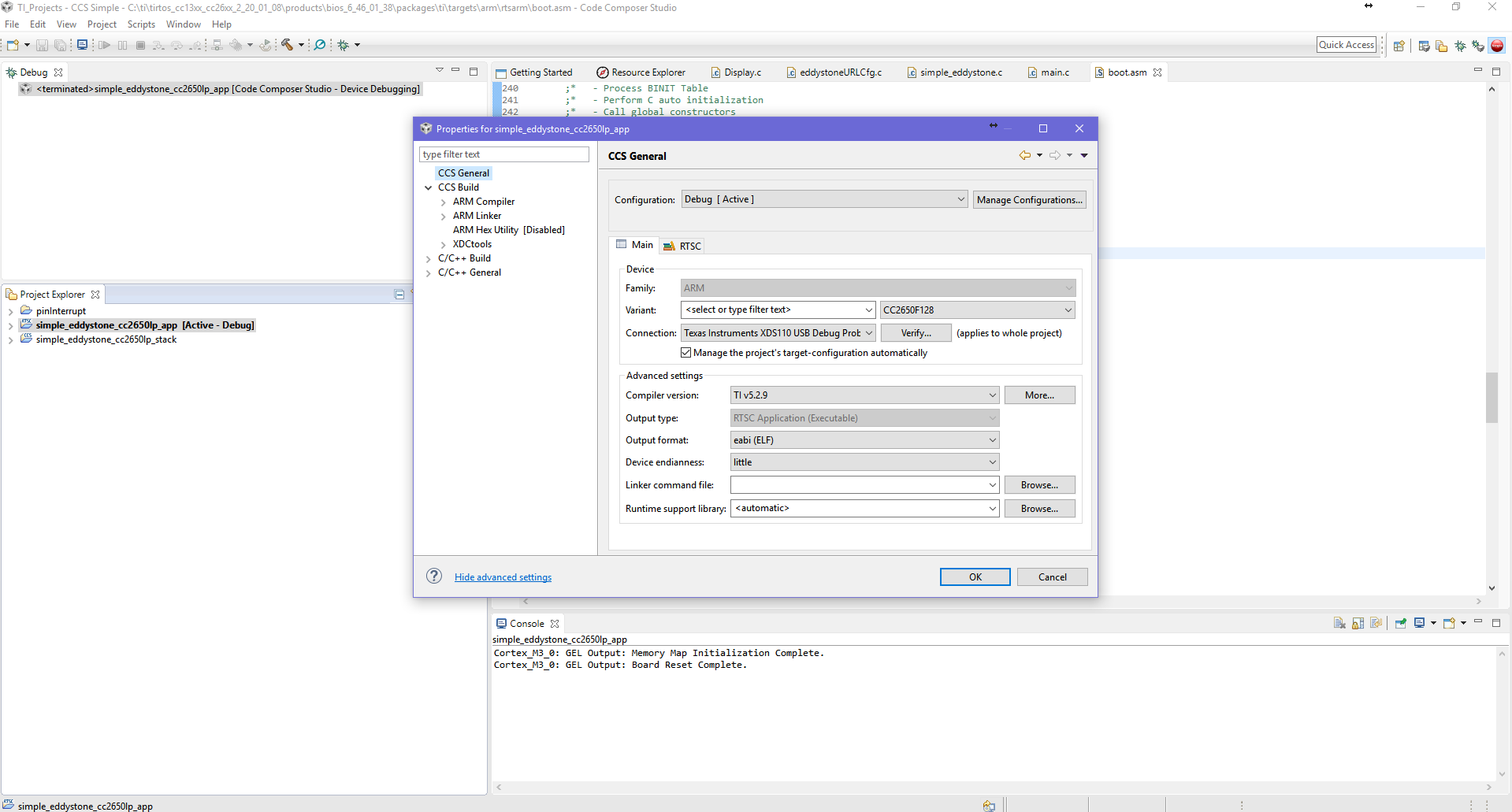

    您是否在5.2 CCS中使用TI ARM编译器v.6来构建simple_eddystone示例?
    您好,
    编译器版本显示为16.9 .2。
    请尝试参阅 e2e.ti.com/.../195.5874万中的回复 ,重新安装TI ARM编译器v 5.2 6进行测试。
    您好,

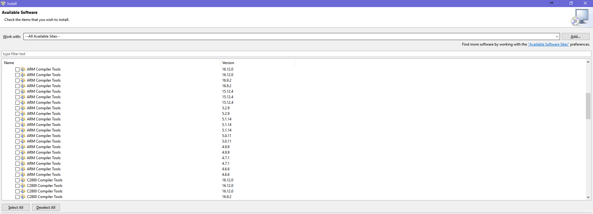

    TI编译器版本5.2 6不可用。 我使用的是5.2 9,在调试模式下将代码加载到启动板后,调试停止,指示硬件断点。 如何解决此问题或在哪里找到编译器5.2 .6有什么想法? 谢谢你。
    可用的编译器:
    当您转至CCS->Help (帮助)-> Install New Software...(安装新软件...) ,您必须选择“代码生成工具更新...”。请记住取消选中“仅显示最新版本的可用软件”以查看TI ARM编译器5.2。6。
    BLE 2.2 1.18 版本- BLE.BLE
    TI ARM编译器- 5.2 Tm6.

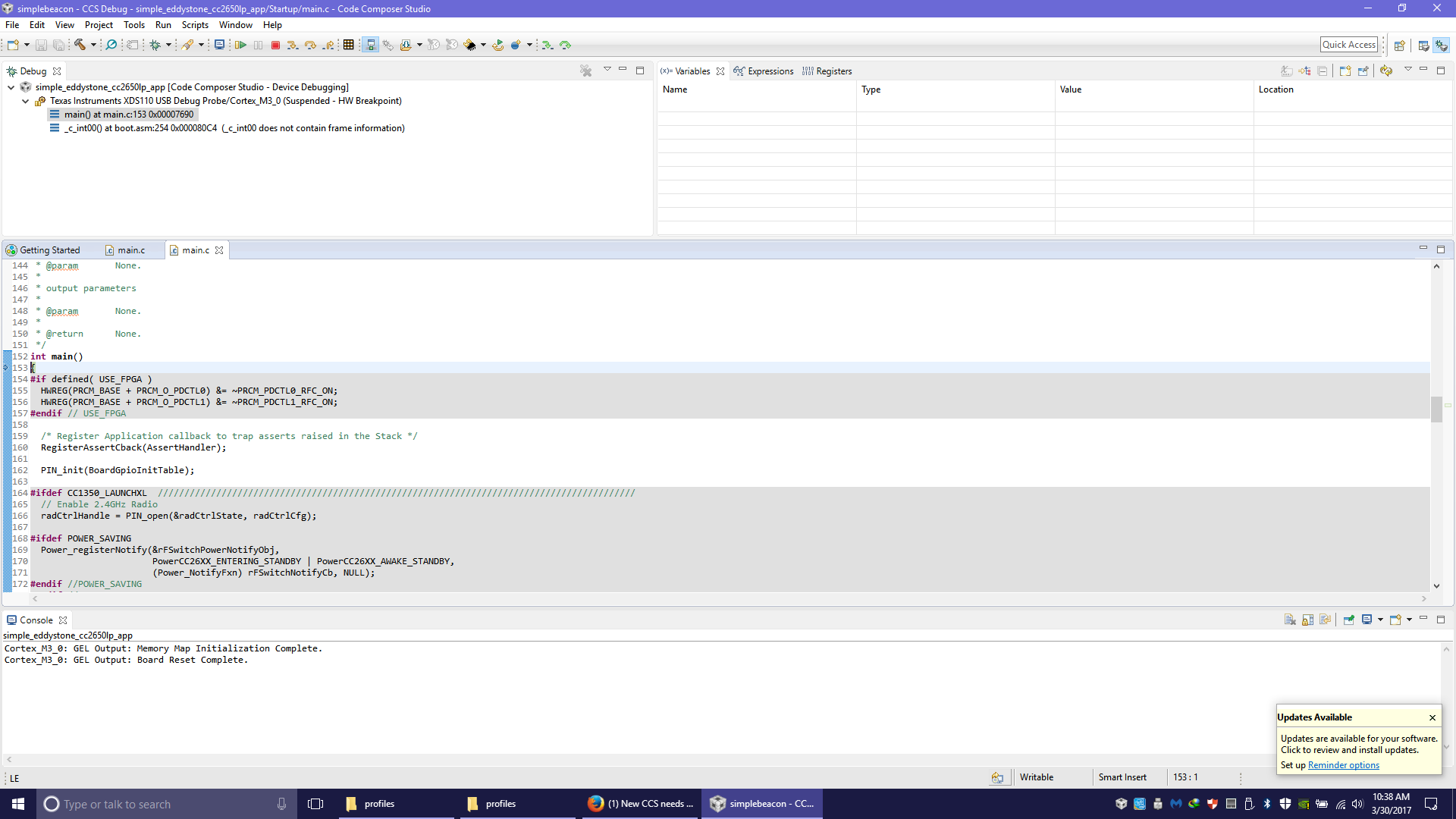

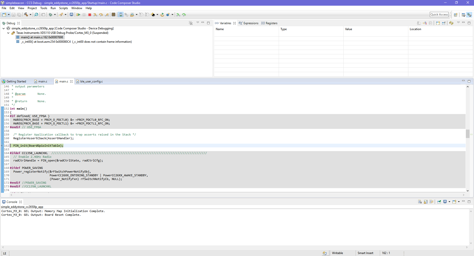

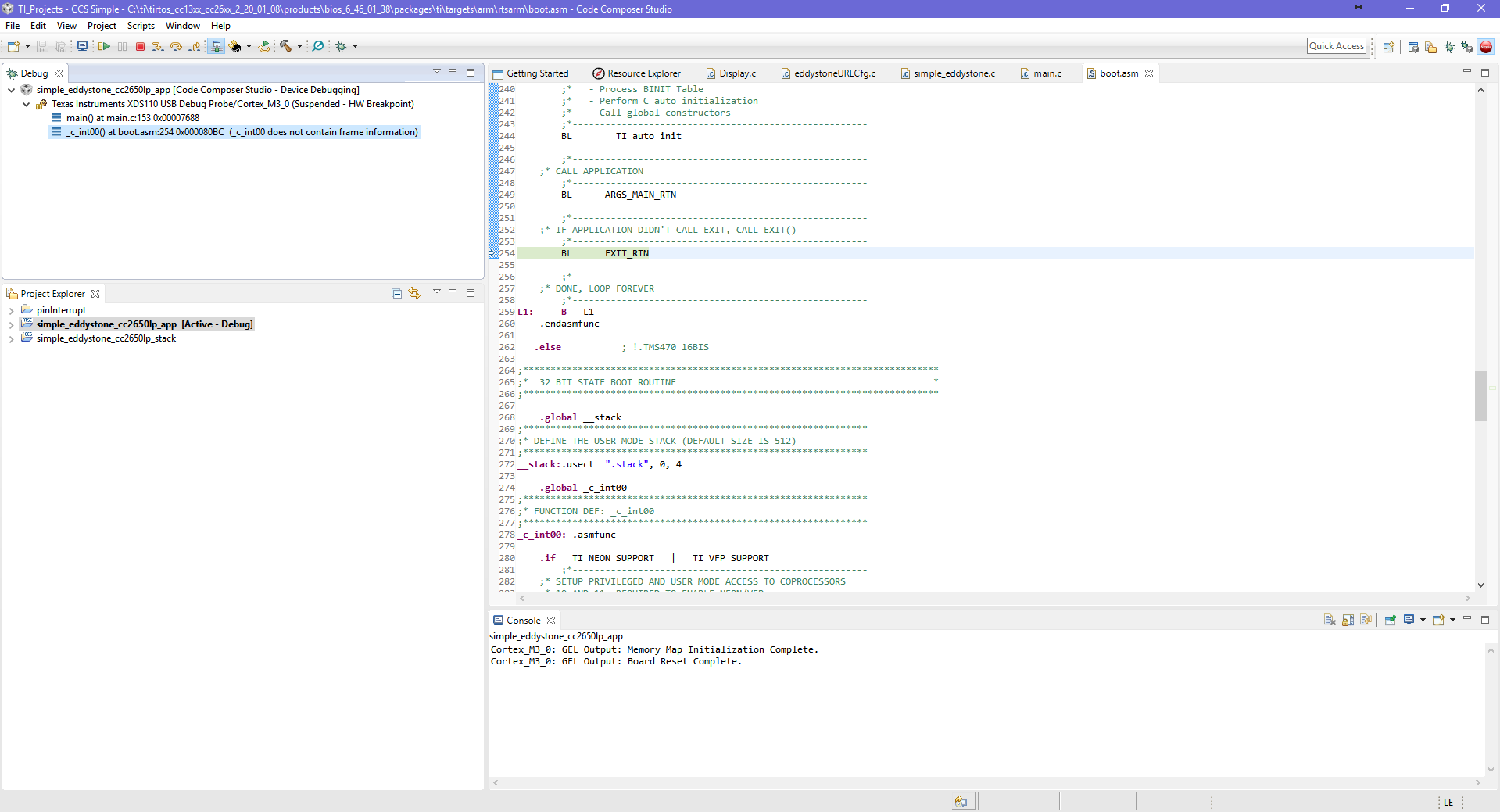

    所有操作都按照您的指示完成。生成代码,没有错误。 但是,在调试模式下,CC2650 LaunchXL加载时,会在文件main.c中显示与硬件中断点相关的错误
    下面附有错误代码。 请帮助! 谢谢你。
    在调试模式下给出初始错误代码后,我在调试中使用了"go into (进入)"方法,以获取如下所示的其他错误代码。 我也使用了简单的信标项目进行测试,它也给出了与main.c文件相关的相同错误。
    在调试simile_eddystone_cc2650lp_app之前,您是否将simile_eddystone_cc2650lp_stack下载到LAUNCXL-CC2650中?
