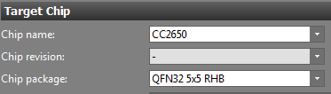

我想在传感器控制器工作室中为我的评估板设置一个应用程序。 BOOSTXL-CC2650MA,使用CC2650MODA部件。
我应该使用哪些设置? 这是因为我看到CC2650 Launchpad仅在CC2650下列出,封装为QFN48 7x7 RGZ。
我看不到SCS中列出的CC2650MODA。
Gabokiin。
    您好,Gabohkiin,
    CC2650MODA使用CC2650 5x5 (QFN RHB)封装。 选择CHIP软件包"QFN32 5x5 RHB in project settings:
    您也可以选择制作自己的传感器控制器板文件,以在SCS GUI中获取您的板的IO映射。 只需从此处复制其中一个定义的线路板文件:
    C:\Program Files (x86)\Texas Instruments:Sensor Controller Studio\board_defs
    重命名,重写以匹配CC2650MODA主板并将其放在此处:
    C:\%USERPROFILE%\Documents\Texas Instruments传感器控制器Studio\board_defs
