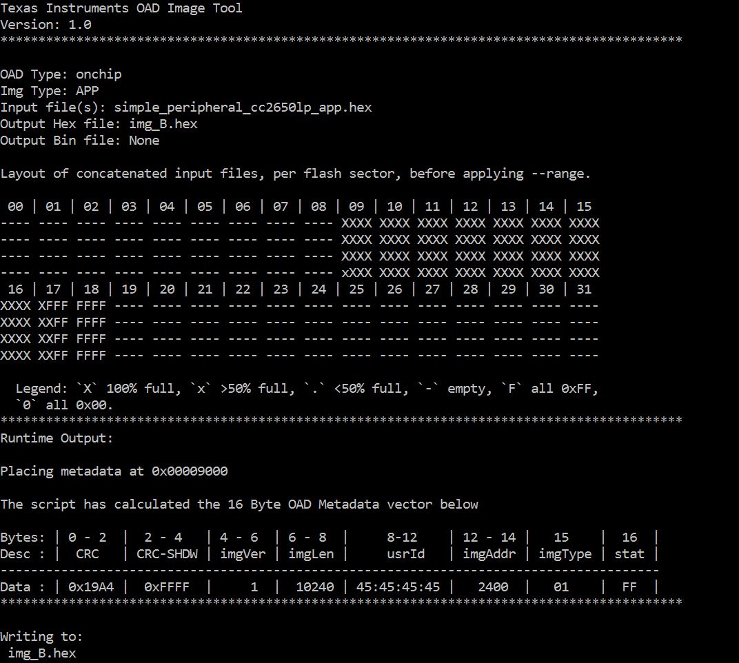

    我正在使用BLE 2.2。1。 我在  C/C++编译器选项中插入了OAD_IMAGE_VERSION=2,但无法获得版本号=2。
    然后使用 oad_image_tool.py 使用以下命令生成img_b十六进制文件:
    Python oad_image_tool.py simile_peripheral_cc2650lp_app.thex -v 0x0001 -m 0x0.9万 -i app -t onchip -o img_b.hex
    但当我通过BLE设备监视器尝试OAD时,它仍然不拒绝OAD图像。以下是BLE设备监视器的输出。
    此问题是否由于CRC与CRC-Shdw不匹配而导致? 或者其它问题导致了该问题?
    正在等待您的友好回复。

    我正在尝试升级cc2640上的固件。 我使用CC2540加密狗作为下载器,并将cc2640作为目标。 我使用 oad_image_tool.py合并了这些文件 ,并通过i-jet下载到cc2640。
    在cc2640上启用了OAD服务,我可以通过BLE设备监视器进行连接。 然后我构建了cc2650IP_app_FlashOnly" OAD_ImgB,并通过  以下命令使用oad_image_tool更改了版本号:
    Python oad_image_tool.py simile_peripheral_cc2650lp_app.thex -v 1 -i Production -t onchip -o img_b.hex
    以下是命令的输出。
    我通过BLE设备监视器复制了IMG_B,它显示OAD已成功复制。

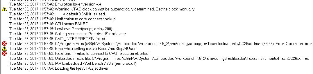

    但cc2640不再有广告,我无法通过i-jet重新编程,它显示以下错误
    以下是日志输出:
     我也无法擦除内存。 我还附加了sniffer_log,但我无法将其附加到开机自检。
    我无法重新编程和擦除内存的原因是什么? 如何解决这个问题?

    我正在尝试使用BLE设备监视器通过OAD下载simple永久应用程序的image_B。 但它不接受image_B,因为新映像的版本与已运行映像的版本相同。
    我试图通过IAR更改版本,方法是在  C/C++编译器选项中插入OAD_IMAGE_VERSION=3预处理程序,但输出图像的版本仍然是img version =0。
    然后,我尝试 使用以下命令通过oad_image_tool.py升级映像版本:
    Python oad_image_tool.py simile_peripheral_cc2650lp_app.tonchip -i app --imgVer 3 -o img_b.hex
    但它仍然提供相同的映像版本(而不是3)。
    请指导您以任何其他正确方式更新image_B的映像版本
    等待您的帮助。
