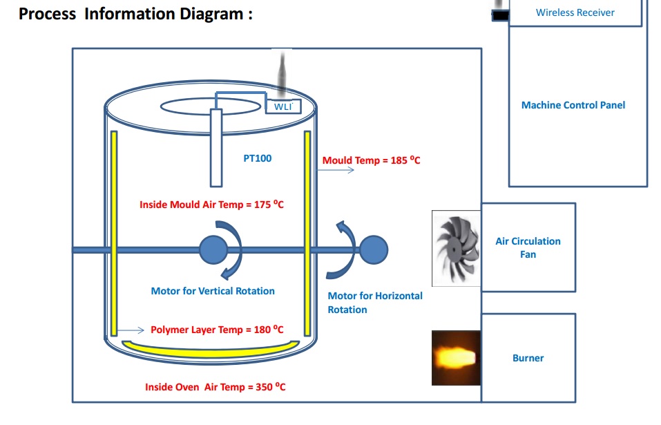

您好,
我们要求使用无线接收器和发射器。 如图所示,变送器部件将在350C的烤箱内,接收器将在外部。 我们必须监测温度并将数据发送给接收器。 如果您对此提出了任何解决方案,请告知我们。 该链接将为您提供有关此问题的更多信息。
www.youtube.com/watch
    Arun,您好!
    我们没有任何BLE设备可以在超过125摄氏度的温度下工作。 此外,如果容器是固体金属,则很难通过2.4 GHz获得"固体"无线链路。
