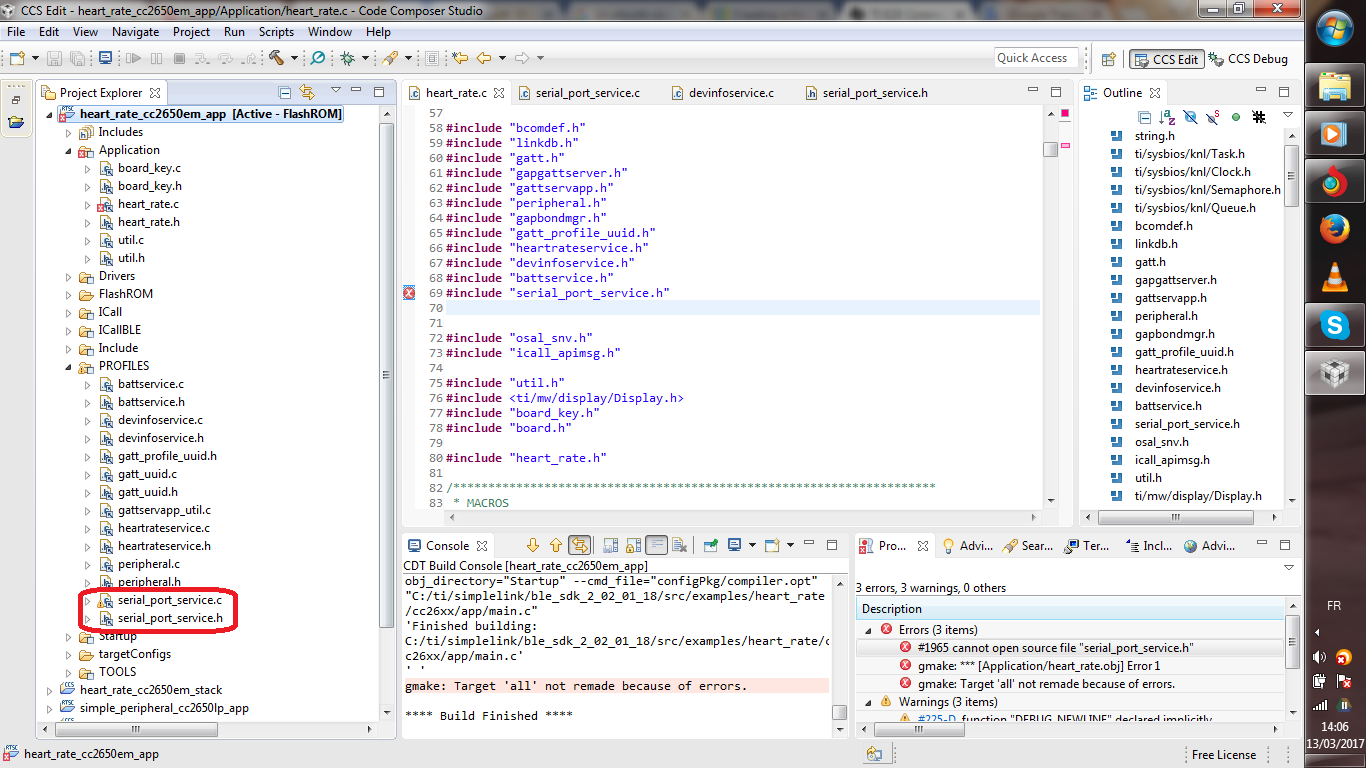

我通过cc2650lp参与了心率项目,它工作正常
基本项目有三种服务: 服务/服务/服务/服务
现在,我想为项目添加一项服务,
所以我想问一下主要原则:我能否为 我的项目添加新的服务?
如果是,我该怎么做?
我描述了我如何以自己的方式实现这一目标:
我从其他项目"SPP_PROJECT:serial_port_service.cserial_port_service.h中复制两个文件,然后将这些文件添加到我的心率项目中的配置文件(参见图片)
这是正确的吗?  "顺便说一句,我遇到了一些错误"
如果不能,您可以告诉我另一种方法来将新的服务添加到我的项目中
感谢您的理解

    您好,Amine:
    除了在CCS中将文件添加到项目中,您还需要确保它们位于计算机上的正确文件夹中。 因此,请制作serial_port_service.h的副本,并将其添加到计算机CCS工作区中的项目文件夹中。

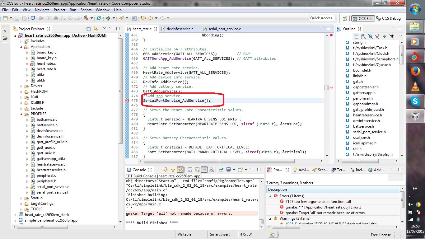

    您好,Marie
    感谢您的回复
    我可能通过了第一个错误,但又收到了另一个错误:(
    我不知道主要的问题
    另一个想法请回答我添加服务的方式正确吗??
    您好,Amine:
    该错误显示"函数调用中的参数太少",因此您应查看函数定义,以了解应在函数调用中使用哪些参数。

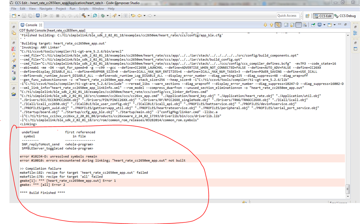

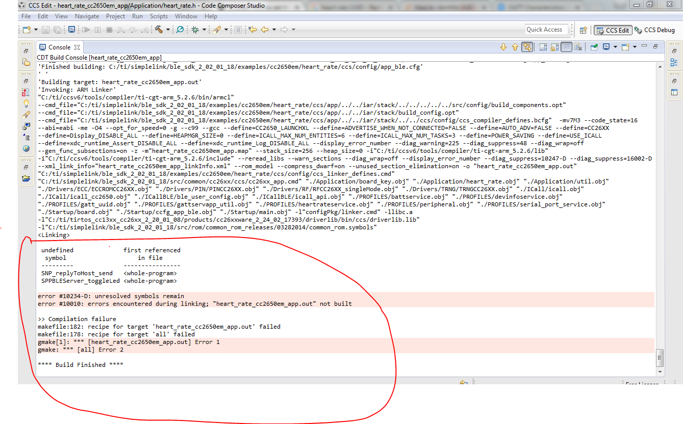

    你好,Mary
    感谢您的最后回复。 我认为这是可行的,但我有另一个问题,我不理解。
    请你向我解释一下吗?
    您好,Amine:
    SNP_replyToHost_send()和SPPBLESERVER_toggleLed()函数似乎没有实现。 您能否确保项目中包含相关的.c文件?
