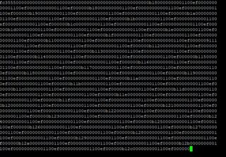

大家好,
我们正在尝试使用putty终端记录UART数据,因为我们在文本文件中保存时遇到一些数据记录格式问题,但PuTTY终端数据格式是正确的
我已附加 了UART 配置和 PuTTY终端的屏幕捕获文本文件 (数据格式问题)供您参考。 请就此帮助我们
/******** UART代码*********************** /
UART_HANDLE UART;
UART_Params uartParams;
UART_INIT();
UART_PARAM_INIT (&uartParams);
uartParams.writeDataMode = UART_DATA_binary;//UART_DATA_binary;
uartParams.readDataMode = UART_DATA_binary;
uartParams.baudrate = 9600;
uartParams.dataLength = UART_LEN_8;
uartParams.readEcho = UART_ECHO_OFF;
UART = UART_OPEN (CONFIG_UART_0,&uartParams);
IF (UART ==空){
同时(1);
我们已初始化缓冲区,如下所示
unsigned char recBuf[2005];
char缓冲区[80];
/*逻辑将数据写入UART*/
对于(i=5,j=0;i<2005;i++,j++)
sprintf (buffer,"%x",recBuf[i]);
UART_WRITE (UART,缓冲区,大小(缓冲区));
e2e.ti.com/.../uart.txt
    你好,santhosh,
    按照目前的写法,每个UART_WRITE将向UART写入80字节,根据您的sprintf使用情况,这可能不是您的目的。  也许您应该使用特定的缓冲值(如BUFFER[i])来满足您的需求。  同时请记住,%x是小写十六进制代码的格式说明符,而UART_WRITE将执行逐字数据写入,终端将将该数据写入其ASCII表示。  此外,sprintf和UART_WRITE都在向UART缓冲区执行写入操作,这可能不是 您希望应用程序执行的操作。  考虑到这些因素,我认为最好是您通过代码进一步参考可用示例和步进调试,以便更好地了解UART通信的设计方式。  另请注意 ,UART驱动程序 在  2022年第二季度被淘汰并被UART 2取代。
    此致,
    Ryan
