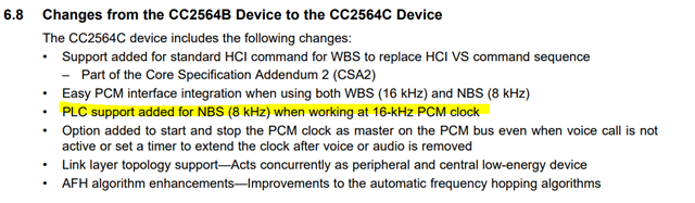

根据数据表,cc2564c可将PLC用于WBS (16K)和NBS (8K)。
PLC可正常工作,但当我尝试将MCU侧的PCM时钟从8K更改为16K,并通过"HCI_VS_Write_codec_Config (0xFD06)"配置cc2564c时,采样速率转换不能正常工作,音频速度 提高错误。 我找不到这个选项的例子。任何机构都可以帮助我如何使用PLC来实现NBS?

    根据cc2564c数据表,"在16-kHz PCM时钟工作时,增加了对NBS (8 kHz)的PLC支持",但我无法通过更改MCU PCM时钟来激活PLC,并 使用"HCI_VS_Write_codec_Config (0xFD06)"命令配置AVPR
    我找不到有关此功能的示例或文档

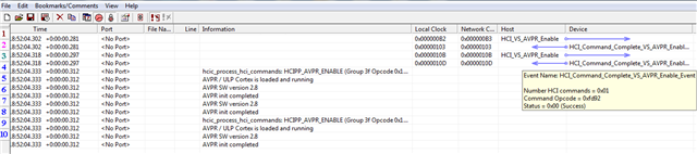

    启动后 ,下载AVPR补丁并启用AVPR。下面的屏幕截图与上一个开机自检中附加的日志相关,并指示已成功启用AVPR

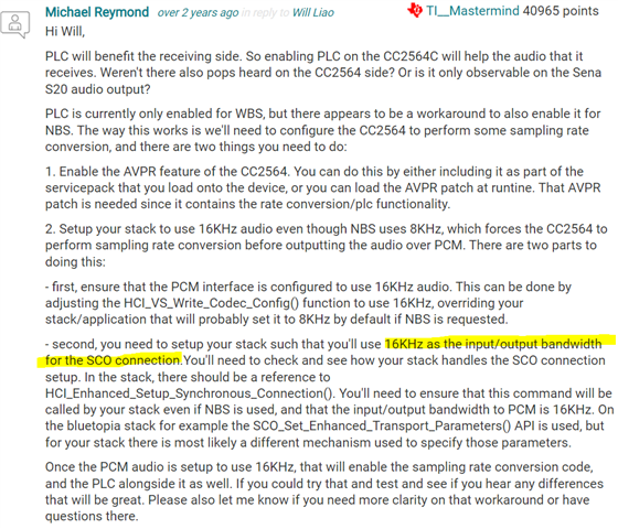

    我认为将NBS路由至AVPR以进行采样率转换,PLC 与远程设备SCO配置无关,但根据Michael的帖子,SCO设置必须更改。

    在8kHz频率下使用NBS时,您是否:
    -通过Michael的帖子描述的补丁程序启用AVPR?
    —将eSCO的采样率更改为16kHz? 还是保持在8kHz?
    -将PCM接口设置为16kHz音频?
    -Ryan

    启动后 ,下载AVPR补丁并启用AVPR。下面的屏幕截图与附加的上一个开机自检日志(NBS_4.rar)相关,并指示已成功启用AVPR

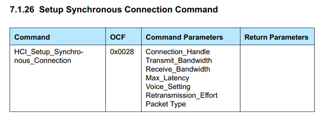

     根据Michael的帖子,我尝试在eSCO连接完成后通过"HCI_SETUP_Synchronous _Connection"命令将eSCO带宽更改为16K
    但16k电话拒绝了。 我检查了HFP规范,发现NBS和WBS的带宽为8K (考虑压缩)

    当2564当您403.4166万您说403.4166万说"电话拒绝连接"时,您能否分享收到的任何错误或警告?
    需要再次检查,但在响应HCI_SETUP_Synchronous _Connection (16k带宽)命令时,电话返回"insufficient resources"或"invalid parameter"(无效参数)。收到此返回值后,我担心使用自定义eSCO-SCO 配置,因为 具有不同操作系统,蓝牙堆栈和 蓝牙芯片的电话存在兼容性问题
