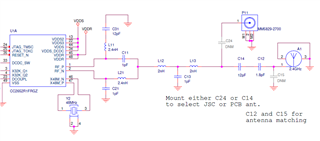

各位专家、您好!
目前、我正在使用 CC2652R 制作原型板。  您能告诉我如何将图左侧的 RF 线路阻抗从 C14匹配到50Ω Ω 吗?
(我知道如何匹配天线)
随附的照片是 CC2652的评估板、但原型电路的配置几乎相同。
由于这是我第一次使用平衡-非平衡变压器设计射频线路、因此我对连接半刚性电缆并测量 S 参数的位置和位置感到很不了解。
谢谢你。
    您好、Ryota、
    我认为 SWRA640 对您有所帮助。 如果您遵循我们的参考设计、则应在平衡-非平衡变压器和 LC 滤波器之后(L13之后)匹配50欧姆电阻
    Alexis
    您好、Alexis
    感谢你的答复。 让我向您提出一些问题。
    (1)如果您遵循参考设计、这是否意味着平衡-非平衡变压器和 LC 滤波器器件已经是50Ω μ m?
    (2)为精确、本参考设计中的器件已从1005更改为0603。
    此外、由于接线模式不完全相同、我担心阻抗可能会关断。
    因此、我认为有必要通过更改 LC 滤波器的 L12、L13和 C13常数、将 CC2652的 L13调整为50Ω μ F。
    这种感觉是否正确? 如果正确、请告诉我要调整到50Ω Ω 的位置。
    谢谢、你
    这种情况如何? 由此给您带来的不便、我们深表歉意、感谢您的合作。
    您好、Ryota、
    是的、如果您遵循参考设计、则平衡-非平衡变压器和 LC 滤波器将提供 50欧姆的点。 您只需将传输线路的长度从该点匹配到天线(如果需要)即可。
    如果更改了组件尺寸和布局、则可能需要重新调整平衡-非平衡变压器/LC 滤波器。 但是、这需要通过仿真来完成。
    Alexis
    您好、Alexis
    感谢您的反复回答、我能够理解。
    最后、让我再问一个问题。
    当实际检查平衡-非平衡变压器和 LC 滤波器是否为50Ω Ω 时、L13至 CC2652引脚1和 L13至 CC2652引脚2是否均应为50Ω Ω?
    如果上述想法不同、如果您能告诉我、我将不胜感激。
