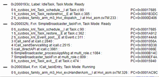

    下面是在我执行有问题 的 ICALL_SYNC_Handle_post 函数调用(我的初始帖子中代码的第49行)之前看到的 ROV。 如果你问我、堆存储器似乎是可以的。  但我注意到 simpleBroadcaster 任务在  执行此行后处于就绪状态。  我不知道这是从哪里来的。
     在 ICALL_SYNC_Handle_post 行之前:
     在 ICALL_SYNC_Handle_post 行之后:
    因此、从 TI-RTOS 基础知识来看 、我的任务要么被抢先、要么被读取。 恐怕我不知道这两种情况的含义、也不知道为什么我的任务不能继续运行。
