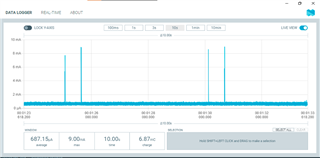

我们在硬件中使用来自无线电控制的 RC-CC2640-B 模块。
我学习了其中的两个模块。
我使用 TI 的简单外设示例对其中一个进行了编程、并修改了板级配置文件以反映 RSM 封装的较少引脚数。
我们得到的电流消耗如下所示(~7mA 平均值)-

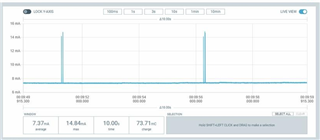

我现在采用了另一个模块、并使用与上述相同的代码对其进行了刷写。 但是、电流消耗有很大不同、如下所示。
10小时后、电流消耗增加、如下所示。
我们想知道为什么我们看到这种行为。
我们衷心感谢您在这一问题上的支持。
Tushar

    感谢您的更多见解。 我收到了该文件、并将查看该设计。 知道器件在电流消耗可变的情况下仍可正常工作、它可能指示特定的软件配置或导致寄生电流消耗(第二张图片)和随时间推移而增加(最后一张图片)的外部因素。

    话虽如此、由于当前配置文件的行为因代码的不同执行周期而异、我怀疑某些特定外设(ADC、SPI 等)正在被激活、并导致代码执行发生变化。 另一种可能的情况是、外部任何东西、例如连接调试探针、都可能由于泄漏增加而增加电流消耗。
