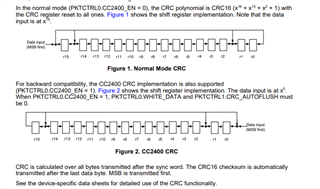

我们正在设计一款采用 CC2640R2F 的专有模式的新产品、我们需要从 CC2400接收数据包。但这 两个芯片之间的 CRC 似乎不同。是否有任何方法可以使这两个 CRC 兼容? 或者可以为我们提供 计算 CC2400 CRC 的代码?

    感谢您的帮助。此 CRC 计算是"正常模式 CRC"、但 CC2400是特殊的、您能否向我展示如何更改与 CC2400兼容的 CC2640R2的 CRC 设置?
    查看文档、似乎两个芯片具有相同的 CRC 多项式。
    根据您发送的图、我们可以尝试设置 CMD_PROP_RADIO_SETUP 命令的 bMsbFirst formatConf 字段的值。
    可以尝试一下吗?
    Arthur

    更多信息:我在 CC2500上进行了测试、如果设置 了 PKTCTRL0.CC2400_EN = 1、CC2500可以像 它应该的那样从 CC2400接收数据包。但是当该位清零时、CC2500不接收任何数据包。
     当   PKTCTRL0.CC2400_EN=0  时、CC2640R2F 也可以正确地从 CC2500获取数据包;但当 PKTCTRL0.CC2400_EN =1时不接收任何数据包;

    我认为唯一的问题是不同的 CRC 规则。CC2640R2可以正确接收来自 CC2400的数据、但 CRC 排除了错误。
    TI 的代码是否显示 CC2400 (或 CC2500   PKTCTRL0.CC2400_EN = 1) CRC 算法?
    我在这两个芯片之间发布了不同的内容:
    https://www.ti.com/lit/an/swra111e/swra111e.pdf?ts=1660712307240&ref_url=https%253A%252F%252Fwww.google.com%252F
    LN

    以下是模仿 CC2400中使用的算法的 C++代码:
    #include <bitset>
    #include <vector>
    #include <iostream>
    std::vector<uint16_t> packet1 = {0x08,0x00,0x00,0x48,0x65,0x6c,0x6c,0x6f};
    std::vector<uint16_t> packet2 = {0x12,0x34,0x56,0x78,0x9A,0xBC,0xDE,0xF0,0xF1,0xE2,0xD3,0xC4,0xB5,0xA6,0x07};
    uint16_t new_crc_value(uint16_t poly, uint16_t crc_register, uint16_t byte_in)
        std::bitset<16> temp1;
        std::bitset<16> temp2;
        std::bitset<16> byte_in_bs;
        std::bitset<16> poly_bs;
        byte_in_bs = byte_in;
        poly_bs = poly;
        temp1 = crc_register;
        for (int j = 0; j <= 7; j++)
            temp2[0] = temp1[15] ^ byte_in_bs[7 - j];
            for (int i = 1; i <= 15; i++)
                if (poly_bs[i] == true)
                    temp2[i] = temp1[15] ^ temp1[i - 1];
                else
                    temp2[i] = temp1[i - 1];
            temp1 = temp2;
        return (uint16_t)temp1.to_ullong();
    uint16_t crc_cc2400(std::vector<uint16_t> data)
        std::bitset<16> CRC_POL_16{0x8005};
        std::bitset<16> CRC_New{0x0000};
        std::bitset<16> CRC_Data_int{0x0000};
        for (uint16_t data_byte: data)
                    CRC_New = new_crc_value(CRC_POL_16.to_ullong(), CRC_Data_int.to_ullong(), data_byte);
                    CRC_Data_int = CRC_New;
        return CRC_Data_int.to_ullong();
    int main()
        std::cout << std::hex << crc_cc2400(packet1) << std::endl;
        std::cout << std::hex << crc_cc2400(packet2) << std::endl;
        return 0;
    请告诉我们这是否对您有用。 但是、正如您可能已经知道的、您必须禁用 CC2640侧的 CRC 校验、并自行计算 CRC。
