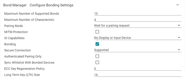

我的项目基于 simple_peripheral 示例、我使用的 SDK 是 simplelink_cc13xx_cc26xx_sdk_5_40_00_40。
我的一些特征具有 GATT_permissing_encrypt_read 权限。 我的 bond_mgr 参数如下所示。 因此、根据以下参数、我将使用 justworks 配对方法。
PAIR_param_cmd.PAIR_MODE = GAPBOND_Pairing_mode_wait_for_Req;
PAIR_param_cmd.MIPTM = false;
PAIR_param_cmd.io_cap = GAPBOND_IO_CAP_NO_INPUT_NO_OUTPUT;
PAIR_param_cmd.bond_mode = BLE_bonding_enabled;
pair_param_cmd.secure_connection =仅 GAPBOND_SECURE_CONNECT_ONLY;
  从 Android 应用成功配对后、我能够使用 GATT_permissing_encrypt_read 权限读取特征
尝试使用 iOS 应用时出现问题。 iOS 应用程序在获得读取请求的身份验证不足后自动启动配对。 在 iphone 上弹出一个配对并成功进行配对。 即使在我尝试读取特征后、我也会得到 错误域=CBATTErrorDomain Code=5"验证不足"。 两个相位。 请就此向我提供帮助。

    大家好、Madhusudhan、
    遗憾的是、在对 SysConfig 进行上述更改后、我无法让 simple_peripheral 从简单外设读取特征5 (未进行代码更改)。 我在3部手机(iPhone 13、Pixel 6 Pro 和 Samsung S7)上重现了"验证不足"错误。
    您是否有 Ellisys 或 Frontline 嗅探器日志可共享? 解析 snoop 日志后、我看到在这两种情况下配对都将运行到完成。
    我确实认为这是预期行为。 您能否检查是否已对 simple_peripheral 进行了任何其他更改(此外、请验证 simple_gatt_profile.c 文件是否未修改)?
    请确保在每次测试期间删除手机上的绑定信息、因为如果在读取特征时使用过期的绑定信息、这可能会影响行为。

    尊敬的 Ammar:
    最后、我发现了这个问题、并能够读取加密特性。 在   我的自定义项目中、我将 GAPBOND_SECURE_CONNECTION 的值从 GAPBOND_SECURE_CONNECT_ONLY 更改为 GAPBOND_SECURE_CONNECTION_allow。 我不知道它如何影响加密特征读取请求。 你能解释我吗? 当  GAPBOND_SECURE_CONNECTION 设置为 GAPBOND_SECURE_CONNECT_ONLY 时、配对成功、因为它是安全连接、但读取请求失败。 我认为这是堆栈中的一个问题。 请根据 GAPBOND_SECURE_CONNECTION 值向我解释为什么栈针对读取请求的行为不同。

    这是设置 GAPBOND_SECURE_CONNECTION 时对 GATT 读取的影响。
    当 GAPBOND_SECURE_CONNECTION 设置为 GAPBOND_SECURE_CONNECT_ONonly 时、只有 SC 配对与128位密钥一起使用。  当链路经过身份验证时、如果出现以下情况、主机将返回不充分的身份验证:
    • 没有可用于连接的 LTK 或 STK (如果是这种情况、主机报告连接未加密)
    • 如果发生了未经身份验证的配对、但需要进行身份验证的配对(启用 SC、这仅意味着堆栈的状态标志必须为 false;而不是 MIPTM 标志设置错误)
    • 如果以上不是原因、即 发生了 LE 传统配对。 但是、如果上述设置为已启用 SC、我不会看到这是有效的情况。
    我已联系我们的设计人员来调查此问题、以清除并验证我们的观察结果。 我将在收到团队的回复后立即跟进。

    大家好、Madhusudhan、
    感谢您提供更多详细信息。 我在我的结尾发现了该问题、并能够再现您看到的行为。
    简而言之、堆栈会报告此错误、因为它会将 Just Works 配对会话视为未经身份验证。 启用安全连接时、堆栈需要经过身份验证的会话。 一位同事在这个 相关的 e2e 回复中很好地解释了这种行为
    我们当然可以离线讨论这一点。 现在、我要将此主题标记为 TI 认为已解决。 如果由于我们的离线讨论而出现错误报告、我将更新此主题。
    要跟踪此主题:
    我已经提交了一个错误通知单来解决此问题、因为启用安全连接后、规范不明确要求进行身份验证会话。 此问题将在未来的 SDK 版本中解决。
