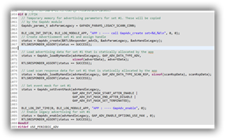

我已经执行了一个测试来观察 RSSI 的变化
1.每10米放置一个标签(Anchor ->"De"->"C5"->"C8"),但一次只需启用一个标签:无论距离远或接近锚点,RSSI 变化都很小且稳定。 (差异:10dB)
2. 将 C5带到 DE 的一侧、启用两个标签: RSSI 变化变得更大一点。  (差异:17~20dB)
3. 将 C5返回到原始位置,并启用3个标签:C8的 RSSI 变化高达40dB,最大 RSSI 高达-60dB (应仅具有-80~-90dB)
此问题发生在 LNA 正常增益和高增益锁定上。
当标签在差分距离(RSSI 水平)上时、RX 增益控制似乎有一些问题
我感到惊讶的是、高增益锁上也出现了这个问题
//覆盖 CMD_BLE5_RADIO_SETUP
uint32_t pOverrides_test_ble1Mbps[]=
   // override_ble5_setup_override_1mbps.json
   //蓝牙5:将试音长度设置为20us
   HW_REG_OVERRIDE (0x5320、0x03C0)、
   HW_REG_OVERRIDE (0x6098、0x35FF)、//强制高增益设置
   //蓝牙5:补偿 synctimeTimeAdjust
   (uint32_t) 0x015302A3、
   (uint32_t) 0xFFFFFFFF
    在我们的现场测试中 、需要30多个标签
    SID 仅为0~15 μ m

    您好、Valery、
    [引用 userid="437601" URL"~/support/wireless-connectivity/bluetooth-group/bluetooth/f/bluetooth-forum 1058402/cc2652r-rtls-multi-tag-when -multi-tags-on-different fear-lear-lear-rssi-value-drifts-tive/3991442#3991442"]
    在我们的现场测试中 、需要30多个标签
    SID 仅为0~15 μ m
    [/报价]
    请按以下方式运行测试:
    • 16个标签设置为使用一半的可用信道、SID 范围为0至15
    • 16个标签设置为使用可用信道的另一半、SID 范围为0至15
    这样您就可以有32个标签。
    一段时间后、我想您可以重新更新通道映射、以便使用所有标签上的所有通道。
    即使它不能完全解决您的问题、我想它也可以帮助我们的工程师确定问题。
