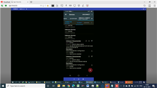

    在今天的测试中、我注意到 nV ram 中 bluetooth 器件地址的重复条目
    这就是我在 FD01特性中存储的内容:
        uint8* ptr1                   = GAPBondMgr_GetBondedAddress(0);
        osal_memcpy(&TPMS_ConfigRespParams_s.Data_au8[1U],ptr1,B_ADDR_LEN);
        ptr1                          = GAPBondMgr_GetBondedAddress(1);
        osal_memcpy(&TPMS_ConfigRespParams_s.Data_au8[7U],ptr1,B_ADDR_LEN);
        ptr1                          = GAPBondMgr_GetBondedAddress(2);
        osal_memcpy(&TPMS_ConfigRespParams_s.Data_au8[13U],ptr1,B_ADDR_LEN);
    使用最新的 BLE Stack 1.5.2.0
    是否有理由将重复条目存储在 NV RAM 中?
    最棒的
    瓦伦
