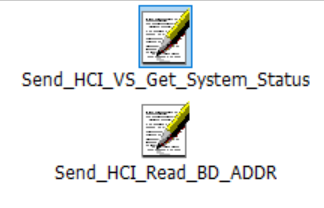

    您能否尝试运行"Send_HCI_VS_GET_System_Status"和"Send_HCI_Read_BD_ADDR"以查看您是否在控制台中接收到任何输出?

    [引用 userid="456020" URL"~/support/wireless-connectivity/bluetooth-group/bluetooth/f/bluetooth-forum 1063200/cc2564c-hcitester-STM32-MCU-TO-do-rf-test/3938730#3938730"]是否可以尝试运行"Send_HCI_VS_GET_System_Status"Send_HCI_Read_BD_ADDR"以查看是否在控制台中接收到任何输出?]
    我使用 HCITester 运行您所说的命令、它在控制台中没有任何输出。
    HCITeser 可能会将命令发送到 STM32 MCU、但 STM32 MCU 不会将命令传输到 CC2564C、,这正是我的猜测。  我能否直接使用 STM32 MCU 发送相同的 VS 命令。例如,在 BTVS.c 中,有一个函数“VS_Enable_FCC_Test_Mode()”,它看起来与 HCITester 命令 “Send_HCI_VS_DRPb_Tester_Con_TX”相同, 如果我调用该函数 来测试连续 TX,这种方法是否正常?

    非常感谢您的建议,我已经解决了这个问题,因为 STM32不传输 HCITester 发送的数据包,所以我在 STM32中实现了透明的传输功能, 它可以将 HCITester 的命令完全转发到 CC2564C。 现在它起作用了
