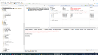

    只是为了向您提供更多信息、
    我已附加屏幕截图、
    其中、在表达式调试窗口中、对于  数组的零索引(位置)处的数组"simpleProfileChar1"、
    我们可以看到"Q"。此 Q 由我从 BLE 扫描仪发送。
    但是、当 我尝试发送超过1个字节时、 我不会在数组中获取该数据。

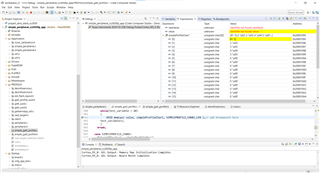

    尝试使用 TI SimpleLink Starter 应用程序或 LightBlue 重新进行测试。
    我们可以使用 simpleProfileChar5数组写入数据
    D
    N
    Y
    A
    N
    如上一个网站所述、我更改了代码、而且很棒、现在我可以从 BLE 扫描仪应用向 cc2650 launchpad 发送5个字节。
