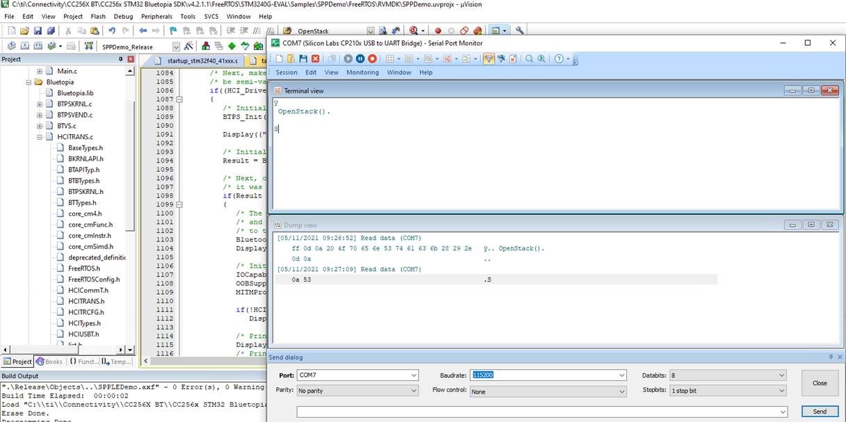

使用 STM32F407处理 CC2564C。
 编译器:Keil uVISION 5.25.3.0和 MDK -ARM 工具链5.25.2.0
SDK:CC2564CSTBTBLESW-v4.2.1.1
示例项目代码:SPPDemo
RTOS:FreeRTOS
我也关注了 swru498a.pdf 和 Enable_STM32_Discovery.pdf。 但我看到 OpenStack 失败了。 您能告诉我解决此问题需要遵循的其他任何内容吗? 顺便说一下、我已经用 MSP432评估板仔细检查了相同的 CC2565C 无线电板、它工作正常。

    您好、Jacob、
    我使用您提到的 E2E 主题进行了检查、但根据 Enable_STM32_Discovery.pdf (位于 C:\ti\Connectivity \CC256X BT\CC256x STM32 Bluetopia SDK\v4.2.1.1\freertos\Documentation 下)、我已经注意到以下各项:
    1.在项目设置下将 HSE_VALUE 更改为80000
    2.平台/HALCFG.h 根据文档进行修改
    3.从 Bluetopia 组中删除 HCITRANS.c 文件。 将 Bluetopia/hcitrans/HCITRNS.c 文件添加到 Bluetopia Group。
    4.根据 文档更改 Bluetopia/hcitrans/HCITRCFG.h 中的 HCIR 引脚配置
    我还确保在 CC256XEM-STADAPT v1.0板中将 J1至 J6跳线位置从 Eval 更改为 Discovery
    我使用了 IAR、Keil FreeRTOS 以及 Noos。 在所有情况下,我在 BSC_Initialize()中遇到问题,因为它返回-4
    端子中显示的误差为
    堆栈初始化失败-4
    无法打开堆栈。
    高斯基

    您好、Jacob、
    我在这里没有得到同样的东西。
    如果我使用 Free RTOS 运行、我会得到这个结果
    如果我和 Noos 一起跑步、我将看到如下所示
    高斯基
    您好、Jacob、
    我找到了问题。
    根据"Enable_STM32_Discoverypdf"、我在  项目中设置 TX/RX/CTS / RTS 引脚。
    但是、当我使用万用表进行检查时、我发现所有这些引脚都是反向的。 因此、我根据下面的快照进行更改。
    我现在设法打开堆栈。
