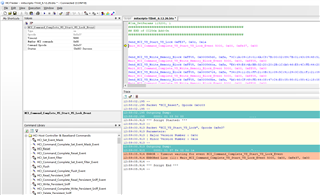

您好、这里:
我使用 的是具有 HCI 测试仪的 CC256xCOFN-EM + CC256xEM-STADAPT。 (通过 FDTI 连接器连接到 Windows)
连接
CC_UART_TX  <---- >  FTDI CONN 的 RX
CC_UART_RX  <---- > FTDI CONN 的 TX
CC_UART_CTS <---- > FTDI CONN 的 RTS
CC_UART_RTS <---- > FTDI CONN 的 CTS
CC_VCC       <----  > 3.3V
发送输出 HCI 命令时、它始终报告如下"超时错误":
12:59:05.914错误-等待事件 HCI_Command_Complete_VS_Start_VS_Lock_Event 超时
12:59:05.914错误行(11):WAIT_HCI_Command_Complete_VS_Start_VS_Lock_Event 5000、0x00、0xfe37、0x00
我的 HCI 端口设置如下所示:
请帮助我对此问题进行实物检查?

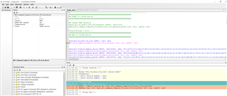

    大家好、TaoTao、
    您是否已注释掉睡眠模式配置? 请参见下面的。
    在运行初始化脚本之前、您是否尝试将"5000、0x00"替换为"5000、ANY "? 请参阅 《HCI 测试仪工具用户指南》中的第3.2节。
    BR、
    您好、Kim:
    已尝试 注释掉睡眠模式配置
    #Send_HCI_VS_SLEEP_Mode_Configurations 0xFD0C、0x01、0x00、0xff、0xff、 0xFF、0xff、0xff、0x0064
    #WAIT_HCI_Command_Complete_VS_SLEEP_Mode_Configurations_Event 5000、任意、0xfd0c、0x00
    结果是相同的。
    然后、您 提到的第3.2节:
    1.打开 HCITester 工具。
    2.打开 BTS 文件(File→Open)。
    3.创建新脚本(File→New)。
    4.将 BTS 文件的内容复制到新选项卡中。
    5.单击"Edit"→"Replace"→"Replace All"、然后在"Number of HCI Commands"参数中将0x00替换为任何
    6.将该脚本另存为 TXT 格式的新初始化文件。
    注意:在模块上运行任何脚本之前、请运行此初始化文件。
    7.单击“执行”→“执行”以运行初始化文件。
    在执行 HCI 命令时、仍然会出现如下所示的"超时"
    09:22:08.212错误-等待事件 HCI_Command_Complete_VS_Start_VS_Lock_Event 的超时
    09:22:08.212错误线路(29):WAIT_HCI_Command_Complete_VS_Start_VS_Lock_Event 5000、任意、0xfe37、0x00
    大家好、TaoTao、
    1. 您正在使用哪个 XML 文件?
    2. 您是否能够在电路板和 PC 之间建立连接? 您是否在设备管理器的 COM 端口下看到了什么?
    3. 您是否确认 UART 电平转换器在使用时工作正常?
    4. 您是否尝试执行 HCI_VS_GET_System_Status (0xFE1F)命令并 使用示波器探测 UART TX/RX 以检查信号的完整性? 您能否分享示波器快照?
    5. 您的电路板设计是否已经过审查? 如果没有、您可以 在此处申请设计审查
    BR、
