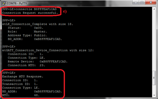

    您好 Paolo、
    要成功实现 BLE 连接、您应该会看到 etLE_Connection_Complete etGATT_Connection_Device_Connection 事件(请忽略红色圆圈)。
     我在您的日志中看不到这些内容。 您之前说过、您能够从 GAP_LE_Event_Callback 中看到 etLE_Connection_Complete 事件、情况是否仍然如此? 我认为您的器件实际上并不是在建立连接。
    Jacob
    您好、Jacob、
    如前所述、器件能够建立连接、您应该能够在日志中看到器件通过 LE 与连接的外设进行通信(即使您未看到连接、我也不明白原因)
    我可以确认我们收到了 evt etLE_Connection_Complete 和 evt etGATT_Connection_Device_Connection。
    我重申、当我们连接到 BLE 器件时、我们仍然不会接收 evt -> etConnection_Complete_Event ->、并且我们仅在建立 BT EDR 连接时才会接收到该事件。
    因此、我们使用 API -> GAP_Query_Connection_Handle ()来获取用于 RSSI API 的正确句柄、但我们得到错误:BTPS_ERROR_DEVICE_NOT_Connected
