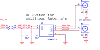

我的 PCB 上有两个天线,一个使用 CC2642 SDK 5.20的开关 SKYA21001,
我想一次激活一个天线并读取周围的 RSSI、需要进行哪些更改
一次选择特定天线或同时选择两者并从 两者获取 RSSI 值。
有关这方面的任何输入、请提供建议。

    选择特定天线的方式取决于您设计天线板的方式。 通常使用 GPIO 进行选择。
    一旦您选择了天线、低功耗蓝牙操作(包括 RSSI 测量)可正常运行。 根据您的需求、您可以在一段时间内更改每次使用的天线、并使用两根天线依次收集 RSSI 测量值。

    我在电路板上添加了天线原理图设计、
    我是否需要在 SysConfig 中使用射频设置、不使用天线开关控制引脚作为2、并编写回调函数
    或者直接使用 GIPO 的选择需要完成,以及如何使用开关。
    阿图尔
    由于两个天线相似(即从 CC2642R 的角度来看配置相同)、并且您无需在非常特定的时间(例如在接收 AoA 的 CTE 时)切换天线、我认为您不需要使用射频设置。
    在您的情况下、您需要执行以下操作:
    -在 SysConfig 中添加对 GPIO ANT_SEL2和 ANT_SEL1的支持
    -在需要时,通过将 GPIO 设置为适当的值来启用天线1。 请参阅函数 GPIO_write()来执行此操作。
    GPIO_write(ANT_SEL1,1);
    GPIO_write(ANT_SEL2,0);

    我已在"SysConfig GPIO"部分添加天线选择引脚、如下所示:
    然后在多角色初始化中启用已尝试的命令。
    GPIO_WRITE (ANT_SEL1、1);
    GPIO_WRITE (ANT_SEL2、0);
     这不起作用,即使未添加它,也在添加上述 enable 命令后其工作方式相同。
    因此、一次只启用单个天线不起作用尝试在 GPIO 初始化之后添加代码、但其工作效果不受影响
    它的工作方式与往常一样、无需添加这些命令。
    在这种情况下会出现什么问题,如何调试单独天线的工作并分别读取值?
    阿图尔
    您好、Atul、
    对我来说、GPIO 的配置看起来不正确。 这些应该是输出、而不是输入。 此外、请确保根据您的实际软件正确配置它们。
