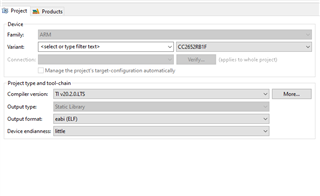

    谢谢。 它很有效!! 我在 CMSIS-DSP 中处理一个函数时还有一个问题(arm_fast_rfft_F16 ())。 现在、我将使用 CMSIS 5.7版本库文件。 当我尝试使用该函数时、有几个错误显示了未定义的__fp16和_Float16数据类型。 我还在整个 CMSIS 5.7.0和5.8.0中搜索了相关文件、但找不到任何相关文件。 您能帮助解决此问题吗?

    您使用的是哪种编译器? 错误位于 CMSIS 库中、位于 /CMSIS_5-5.8.0/CMSIS/DSP/include/arm_math_types_f16.h

    错误是_fp16未定义、这可能与您使用的编译器相关。
    我使用的编译器版本是 TI v20.2.0.LTS。 哪一个将支持__fp16数据类型?

    如该主题中所述、CC13xx/CC26xx SDK 目前未测试/支持 CMSIS 5.8。
