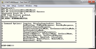

我将 CC2564Moda 模块与 STM32F4DISCOVERY 板配合使用、以运行 A3DP 灌电流演示固件、并具有 CC256XSTBTBLESW 协议栈和 FreeRTOS。
系统运行良好,但如果我尝试使用 CloseStack ()例程关闭堆栈,然后尝试使用 InitializeApplication ()例程重新打开它,则会出现错误-4。

    我看不到命令屏幕、因为我更改了固件、但我可以提供这些命令。
