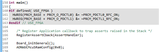

我正在使用 Launchpad 测量 CC2640R2F 的待机电流。 我想为我的测量禁用 RAM 保持、我找到了可以用来禁用 RAM 保持的函数"AONWUCMcuSRamConfig"。 此函数位于 aon_wuc.h 文件中。
在 simple_peripheral 示例的 main()中,我调用如下所示的函数来禁用(0x0输入)或启用(0xF 输入) RAM 保持:
但是、当我这么做时、我看不到待机电流测量的任何显著差异。 我想、当我昨天测量时、两个器件的平均待机功耗都大约为1.3uA。 我希望待机电流下降很大的可测量值。 是这样吗? 还是未正确禁用 RAM 保持? 如果是这种情况、我们非常希望获得有关禁用 RAM 保持的任何指导。

    从 CC2640R2 TRM 章节7.8 SRAM:
    尽管可以在4KB 块中配置保持模式、但这不会显著降低电流消耗。 因此、建议始终保留整个 SRAM。
    您似乎正在正确禁用 SRAM 保持、但您不应期望看到基于 TRM 的功率大幅降低。
