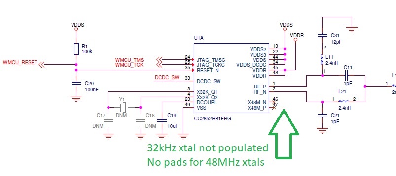

LP-CC2652RB 和 LAUNCHXL-CC26X2R1有何区别?  我看到的唯一区别是晶体。  LAUNCHXL-CC26X2R1具有32kHz 和48MHz 晶体。
CC2652R 数据表第55页 显示、不能使用不带48MHz 晶体的无线电。
