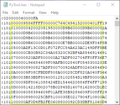

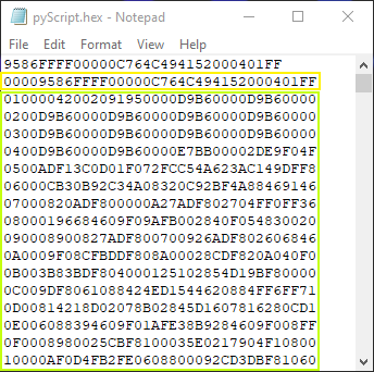

我的问题特定于如何将 BTool v1.41.17与这些文件(或用于此类应用的 BLE Device Monitor)配合使用。  BTool 解析并接受纯应用程序文件的元数据、并且可以使用 OAD 完全不会出现问题。  BTool 和 BLE Device Monitor 都不接受合并的 App + Stack 映像的文件格式和元数据。  它显示在表面上、两个程序只能解析具有完整 Intel 十六进制格式的 OAD 十六进制文件。  仅应用程序文件具有此功能、但映像工具执行的合并过程不会保留完整格式。
仅应用程序文件示例、所有元数据均已就绪:
应用程序+堆栈文件示例、所有元数据均已就绪、但已删除完整的 Intel 格式:
我想使用 BTool 发送两个文件、以支持详细的 BLE 堆栈分析。  使用 OAD_IMAGE_TOOL 时,我已经对所有应用的交换机进行了审查和试验,但无法生成保留完整 Intel 十六进制格式的 Combine App + Stack 十六进制文件。  BTool 的结果如下所示。

    这将生成一个带有完整 Intel 格式的 OAD 十六进制文件。  BTool 对该文件很满意、并成功将固件下载到我们的定制硬件。

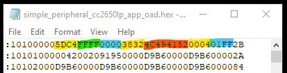

    如果我理解正确、 oad_image_tool.exe 只是 OAD_IMAGE_TOOL.py 的编译版本。  如果正确、 我想知道为什么编译的脚本会产生与在 Python 下执行时脚本不同的输出。  除了完整的 Intel 格式和元数据标头信息的编码方式之外、这两种方法生成的文件基本上是相同的。  文件头条目不同、如下所示。
    生成的文件  -o -t offchip -i app --imgVer 0 -m 0x1000 --r 0x1000 --usrId liar:

    我无法再现您描述的结果。 python 端必须存在一些可能具有相关性的问题。 是否安装了 intelhex 模块(我希望这样,您不会收到任何显示“无法加载模块 IntelHex”的输出。)?
    如果您安装了多个 python 版本、请确保您使用的是正确的版本。 根据我的理解、.py 文件和可执行文件之间应该没有区别。 唯一的区别是可执行文件应该可以工作、而不管安装的依赖项如何、这就是运行.exe 时看到正确输出的原因。
    尊敬的 Ammar:
    很抱歉耽误您的时间、上周我们在德克萨斯州遇到了电问题。 似乎我的 Python 配置不完整。 PIP 仅显示 BLE OAD 用户指南第7.1段所示相关性列表中的 intelhex 和 crcmod。 代码审查还确认原始开发人员基于他们使用不完整格式构建的文件进行 OAD 解析。 由于该分析在生产固件和电话应用程序中都已发布,因此我很喜欢它。 因此、至少从我的观点来看、我将把这标记为已解决。
