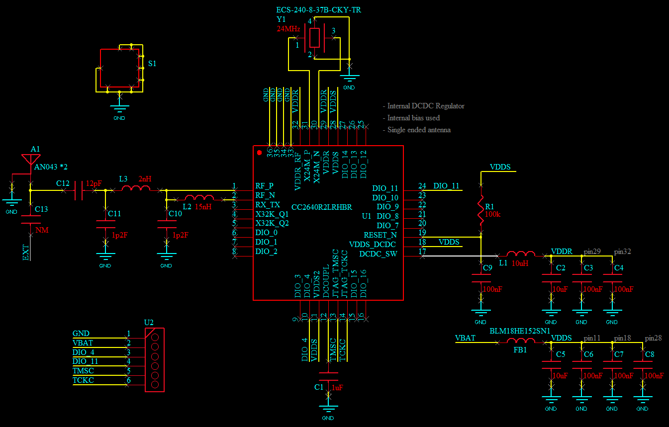

尊敬的团队:
我将使用具有 PCB 天线的 CC2640实现一个小 BLE 模块、如应用手册 AN043中所述。
我的可用空间很小。 其目的是在同一房间(通常非常靠近器件)内实现几米的无线连接。
我恳请您查看下面的图、在第一次采样之前、您是否可以给我任何建议或您有任何意见:
非常感谢您为我提供的任何帮助。
