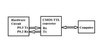

    您好 Rafael、
    我正在尝试使用 CMOS-TTL 转换器将硬件电路连接到笔记本电脑。 设置的方框图如下所示。
    如上面的方框图所示连接硬件并将硬件与 Android 应用程序连接后、我在 Packet Sniffer 软件中没有得到任何响应。 我还附上了软件包监听器工具的屏幕截图。 我错过了什么吗?
    Mahesh
    Mahesh、
    一个说明:您的上一个帖子仅涉及在计算机上连接 CC2541 USB 软件狗、而不是关于原始问题、对吧? 如果是这样、我没有太多参考、因为我缺少硬件。 是否确定您的 USB 套件具有正确的监听器固件?
