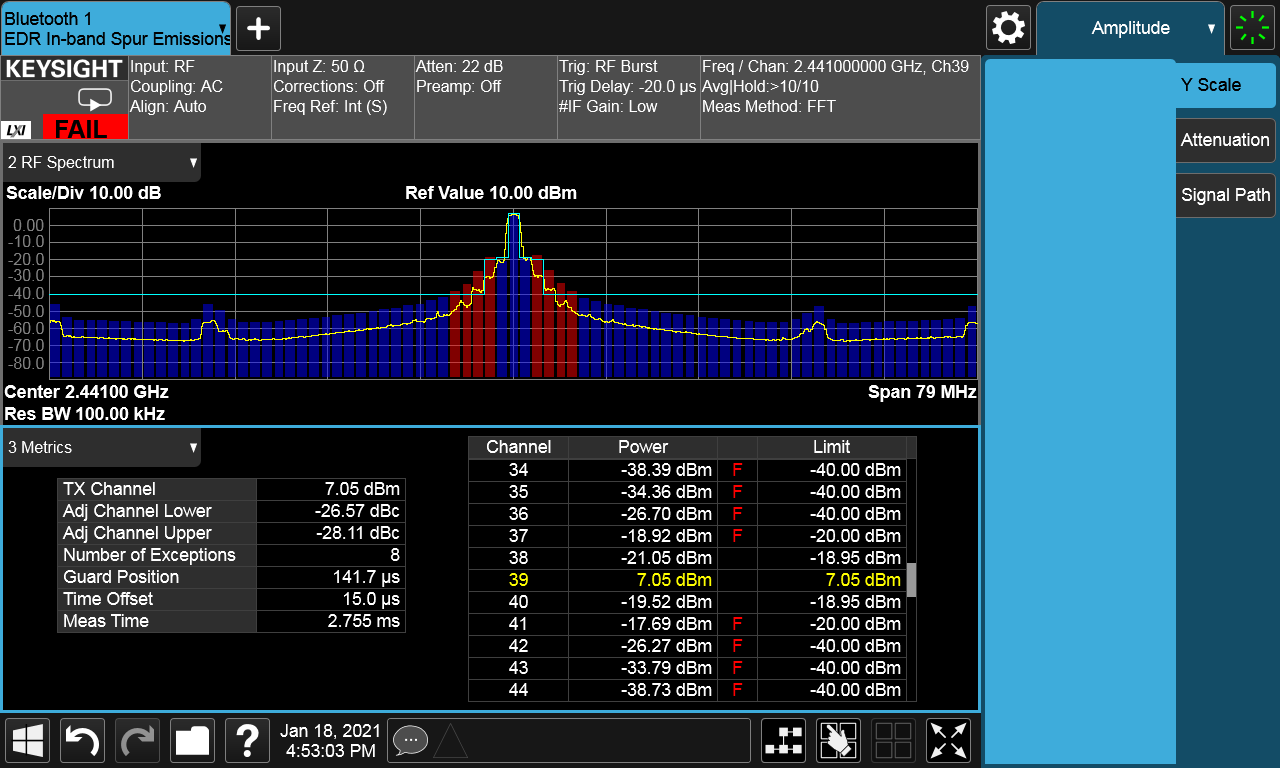

在我们的设计中、带内杂散辐射在 EDR 模式下失败、您的评估板设计也失败。 随附的图片是从 EVA 板测得的。
