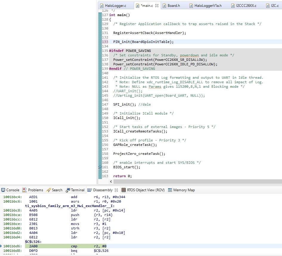

我有一个修改过的 Project Zero、我已将 I2C 功能添加到中。
我正在跟踪最近开始的低级代码执行冻结。
我怀疑这是因为我的 I2C 集成:
  1. 基本代码已在1000个器件中运行3年。
  2. 当此代码挂起时、I2C 总线会通电。  (我仅在使用数字输入打开 I2C 总线电力线后进行 I2C 通信、并在完成特定的 I2C 通信事件后立即关闭 I2C 总线电源。  我只会每5秒执行 I2C 通信事件、持续几毫秒)。
以下是汇编代码、其中在两行代码之间执行无限循环:
是否有人知道导致这种冻结的原因?
我怀疑我的某些阻塞模式 I2C 通信在主应用程序循环中运行所花费的时间过长。  这是可能的吗?

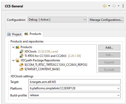

    [引用 USER="Daniel o]]您能否提供有关您使用的 SDK 的一些信息? [/报价]
    我使用的是2.2.1 BLE 堆栈、这里是主项目的 CSS 常规选项卡(我不确定 SDK 会引用什么其他内容):

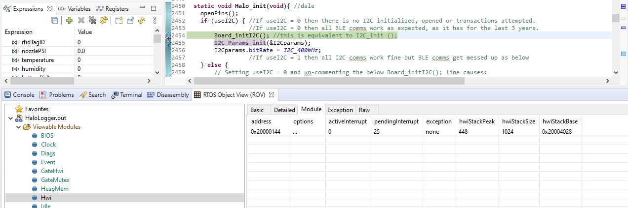

    下面是 I2C_init()之前的 ROV 经典系统堆栈:
    下面是 I2C_init()之后的 ROV 经典系统堆栈:

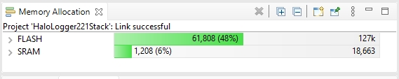

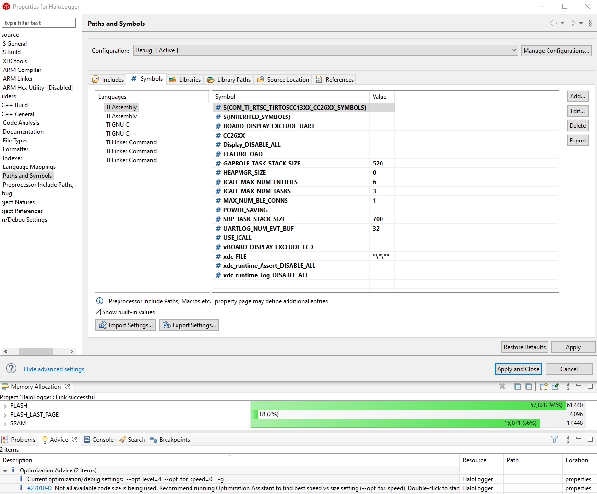

    下面是我的项目中有关内存的一些更多信息:

    编辑:出于完整性考虑、下面是我的 BLE221堆栈的内存使用情况:

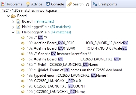

    当然最好调试 I2C 代码的单步调试,但我似乎找不到 I2C_init()函数的源代码,以便为这个看起来会导致这些 BLE com 问题的特定函数测试这个概念。。。  有什么想法我可以在哪里找到它吗?
    [引用 user="Dale Kramer">调试 I2C 代码的步骤确实不错,但我似乎找不到 I2C_init()函数的源代码,以便针对此特定函数测试此概念,这似乎会导致这些 BLE com 问题....  有什么想法我可以找到它吗?[/引述]
    因为 I2C.C 中可能使用了一些函数指针 如果要访问实际代码、必须找到 I2CCC26XX.c 文件 对于 CC2650、此代码应位于 tirtos_cc13xx_cc26xx_X_XX_XX\products\tidrivers_cc13xx_cc26xx_2_21_01_01\packages/ti\drivers\i2c 中。 对于 CC26XX、它位于中 \source\ti\drivers

    您还可以查看模块"任务"吗? 您应该能够在那里找到 stackPeak。
    [引用 user="Clment "]在英文本中,我询问您是否正在耗尽 RAM ^^[/quot]
    好的、我不这么认为
    [引用 user="Clement ]您是否还可以查看模块"任务"? 您应该能够在此处找到 stackPeak。[/quot]
    在 I2C_init()之前:
    紧随 I2C_init()之后:
    好的、我将四个文件(I2C.h/.c 和 I2CCC26XX.h/.c)复制到了我的工作区目录中、并且我立即能够逐步调试它们。
    在 I2C_init()上没有太多的发生,基本上只有这一行结果我可以告诉'object->isOpen = false;',如下所示:

    在上述调试代码"按原样"且使用 I2C 初始化为1的情况下、没有挂起、以下内容不再起作用:
    1. BLE 通信可实现间歇性握手成功
    2. 如果发生握手、BLE 将有关按钮事件发生的通知转移到 iPhone 上。
    3. 如果发生握手、数据包的 BLE 传输将不再到达 iPhone。
    下面的操作正常、可以使用断点和 F5来停止代码... ETC 调试分步通过:
    1.  I2C 与三个 I2C 总线器件(基于 RC522的 RFID 读取器、I2C 空气压力传感器和 BME280温度/湿度传感器)成功通信。
    2. 发生按钮事件。
    3. 数据将写入我的外部闪存芯片、然后通过 BLE 传输到 iPhone。
    4. 基本上、在过去3年中、一切都正常工作和执行、而我的新 I2C 通信正常工作、但 BLE 通信存在上述问题。
    我通常建议在连接调试器的情况下运行代码、直到出现问题。 [/报价]
    在过去3年中、我能够使用 CC2650 Launchpad 上的 XDS110进行调试。
    我在大约3年前使用过 ROV。
    正如本主题的前几篇文章中所述、我们已经处理了唯一的无限循环。

    [引用 user="Clement"]在 I2C_init 函数中值得验证的最后一个元素是 I2C_CONFIG的内容
    抱歉、我在我的任何工作区文件中都找不到"I2C_config"文本、在我的计算机上也找不到名称中包含该文本的任何文件。  我在哪里可以找到它?
    [引用 USER="Dale Kramer">抱歉,我在我的任何工作区文件中都找不到“I2C_CONFIG”文本,在我的计算机上也找不到名称中包含该文本的任何文件。  我在哪里可以找到它?
    实际上,您已经提供了定义 I2C_CONFIG 的代码:)

    因此、我可以像以前一样使用复位、构建等进行调试、将4个 GEL 复位行放回代码中、我将调试配置"Program"和"Target"选项卡上的2个复选框改回...  然后我尝试启动调试会话,但代码再次冻结,但这次在 BIOS_start()函数:(
    我已经尝试了所有的复位、循环通电、CCS 关闭/打开等方式、但这仍然是持续挂起。
    我在 BIOS_start()上放置一个断点,然后按 F5,然后它挂起,在我中断挂起后,这里是汇编语言:
    我尝试了 BIOS_start()断点的 Ctrl+Shift+F5按压操作,但我到达挂起代码所花费的时间太长,所以我放弃了.... :(
    编辑:我还创建了一个新的工作区,并导入了1月13日存档的工作区的存档备份(工作代码)...... 相同的 BIOS_start()冻结:(
    EDIT2:我可以使用闪存编程器2将我们3年来一直使用的十六进制文件加载到 cc2640上、代码运行完美、所有 BLE 都可以毫无故障或延迟地与 iPhone 应用通信...

    不确定这个问题???? 我在调试模式下运行、甚至到达 BIOS_start()行上的断点、因此我不理解? 调试模式是否不是能够单步执行我的代码?
    此外,使用 Flash Programmer 2从最新编译的调试目录加载当前的十六进制文件也可以正常工作,代码运行时不会挂起(我的 LED 在闪烁,我的 PCB 上指示了生命证明;)...
    现在,除了在 CCS 中启动一个新的调试会话之外,如果我使用 FP2加载当前的十六进制文件,BIOS_Start()中就不再有挂起的现象了.........

    静态空 HALO_init (void){//Dale
    openPins();
    useI2C = 0;//set 在这里、而不是在程序复位时对其进行初始化
    如果(使用 I2C){//如果使用 I2C = 0、则没有 I2C 被初始化、打开或尝试处理。
    //如果 useI2C = 0,则所有 BLE 通信均按预期工作,与过去3年一样。
    Board_initI2C();//这等效于 I2C_init ();
    I2C_Params_init (&I2Cparams);
    I2Cparams.bitrate = I2C_400kHz;
    //如果 useI2C = 1,则所有 I2C 通信正常,但 BLE 通信会出现以下消息
    } 否则{
    //设置 useI2C = 0并取消注释以下 Board_initI2C ();行原因:
    // 1. 间歇性 BLE 握手成功
    // 2. 开/关按钮事件不会发送到 BLE 上的 iPhone
    // 3. 在 BLE 上向 iPhone 发送数据停止工作
    Board_initI2C();//这相当于 I2C_init ();
    以下是在运行10分钟后未完成 BLE 握手的情况下休息的 ROV 统计数据(我只是在周期性事件中设置一个断点、在 ICALL 循环中刷写我的"生命之差" LED):
