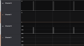

    我需要逻辑分析仪为1或2个广播间隔提供的波形
    下面是 Lawrence 随 Tx (通道0)和 Rx (通道1)提供的波形的屏幕截图。
    要回答初始问题、似乎启用了两个广播集、两个广播集的广播间隔都为115ms。
    但是、我很惊讶只有 Tx 操作(没有 Rx 操作)。 这可能是由广播类型(不可连接的不可扫描广播)、我一侧的逻辑分析仪显示问题或硬件配置问题引起的。 为了确保没有其他问题(尤其是在 Rx 侧)、我建议您验证以下内容:
    -(对于完整性)验证我获得的映像与您拥有的映像相同
    -验证使用的广播类型以及是否需要 Rx 操作(仅针对不可连接的不可扫描广播跳过 Rx 操作)
    -验证所使用的天线前端配置-您可以利用 https://www.ti.com/lit/swra640 执行此操作。 注意:如果需要有关天线前端的其他支持、请打开新的螺纹。
    客户确认映射引脚上没有 Rx 活动

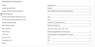

    传统广播配置为
    GapAdv_params_t advParams1 ={
     eventProps =   GAP_ADV_PROP_CONNECTABLE | GAP_ADV_PROP_LEGACY_GAP_ADV_PROP_SCannable
     .primIntMin =  160、
     .primIntMax =  160、
     .primChanMap =  GAP_ADV_CHAN_ALL
     .peerAddrType = peer_ADDRTYPE_public_or_public_ID
     .peerAddr =    {0xAA、0xAA、0xAA、0xAA、0xAA、 0xAA}、
     .filterPolicy = GAP_ADV_WL_POLICE_ANY_REQ
     txPower =     GAP_ADV_TX_POWER_NO_PRICE_、
     .primPhy =      GAP_ADV_PRIM_PHY_1_Mbps
     secPhy =       GAP_ADV_SEC_PHY_1_Mbps
     .sid =         0

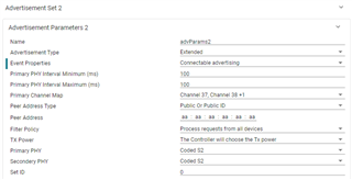

    扩展广播配置为
    GapAdv_params_t advParams2 ={
     .primIntMin =  160、
     .primIntMax =  160、
     .primPhy =      GAP_ADV_PRIM_PHY_CODED_S2
     secPhy =       GAP_ADV_SEC_PHY_CODED_S2
     .sid =         0
