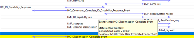

我们将 CC2564C 与 CC2564CSTBTBLESW 4.2.1.0在 A2DP 灌电流配置中配合使用、每当华为智能手机尝试配对时、通信就会挂起。 只能通过关闭华为电话上的蓝牙来解除阻止。 已知受影响的设备:Huawei Nova 3、Huawei P20、可能还有许多其他 Huawei 智能手机(尽管这在 Huawei MediaPad T3 10平板电脑上不可重现)。 我随问题的发生附上了 TI Logger 对 CC2564C 的捕获(扩展名从.lgr 更改为.txt)。 从应用方面可以看到,最后一步是接收 GAP atIOabilityRequest 事件,并使用 GAP_Authentication_Response ()通过以下功能对其做出响应:

    是否可以在启用 HCI/LMP 查看器的情况下获取日志? 我买了一部旧的华为智能手机(上行)、从我们的终端也可以尝试一下...
    以下是启用了 HCI/LMP 的日志:
    e2e.ti.com/.../Huawei.txt
    由于某种原因、我仍然无法看到 HCI/LMP 消息。 您能看到它吗?
    我不知道如何解读 TI Logger 的输出、我肯定在"设置"中启用了 HCI/LMP 查看器1 (2.0.0.12)。
    有关记录器输出格式、请参阅随附的文档。
    Thankse2e.ti.com/.../7658.CC256x-Logger-User-Guide-_2D00_-Texas-Instruments-Wiki.pdf
    我必须复制 HCI/LMP 查看器并再次进行设置、但它有效: e2e.ti.com/.../1778.Huawei.txt
    现在日志看起来更好.. 但是、配对似乎正常、稍后对等(华为)电话断开连接、大概是由于音频/ AVRCP/AVDTP 相关配置中存在一些问题/不兼容。 我正在尝试查看我们是否可以监听 HCI 数据包。
    我用于生成这些日志的方法是:
    1. 在两个器件上都打开 BT、在 CC2564C 接收器上实现可发现性和安全的简单配对。
    2. 尝试从华为 Nova 3连接。
    3. 等待几秒钟后、我关闭了智能手机上的蓝牙。
    4. 最后、我还关闭了 CC2564C 侧的蓝牙。
    因此最有可能由于步骤3而断开连接、否则电话会一直处于此 limbo 状态。
    我看到.. 我正在尝试获取 HCI 日志来监听 TX 和 RX 线路。 我正在比较结果、很快就会回来。
    您好 Hari,您是否有幸运地嗅探流量并比较结果? 我们已经发布了第一个用于大规模生产的软件、但正在进行下一批更新、我们希望在其中改进互操作性
    您好 Christoph、是的、使用华为电话(旧的 Ascend P1)时、即使连接到标准 Sony 耳机也会出现问题。 在 SDP 协商中、似乎没有要求音频功能。 我将发送捕获的日志。
