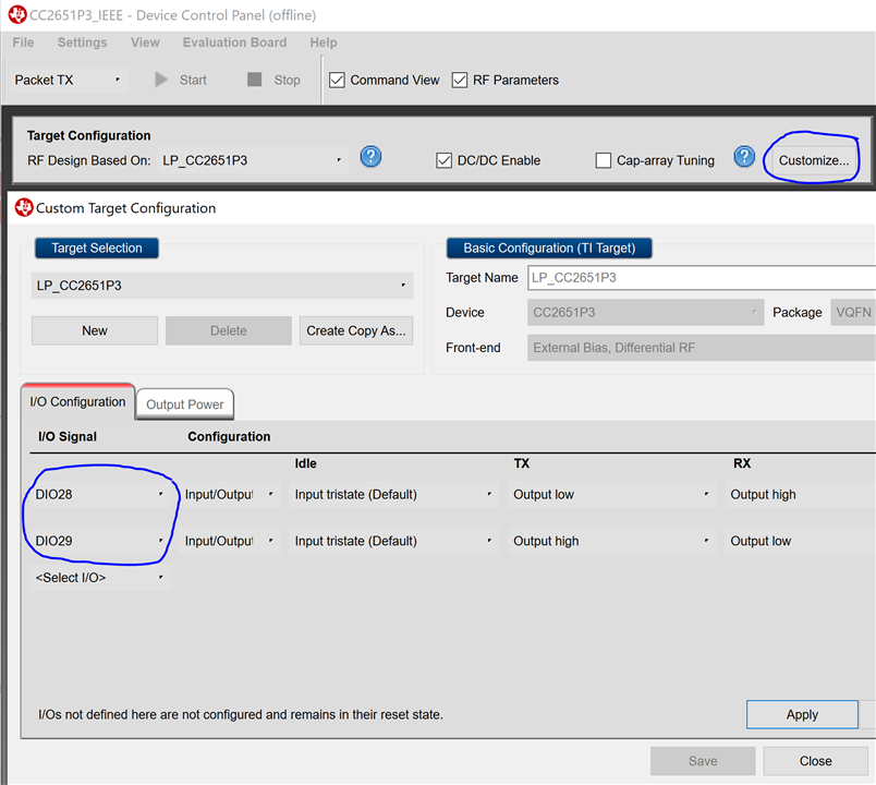

正如标题所述、客户想知道 具有40引脚支持的 CC2651P31T0RKPR 是否支持 SmartRF Studio 7测试?
如果支持、需要使用哪两个 IO 来控制射频开关?
此参考设计由48引脚 DIO28和 DIO29引脚控制、但不再参考40引脚。
您可以帮助检查此案例吗? 谢谢。
Nick
    您好、Nick、
    客户可以从"Target Configuration"窗口中选择"Customize"来选择他们的定制 I/O 信号和配置。
