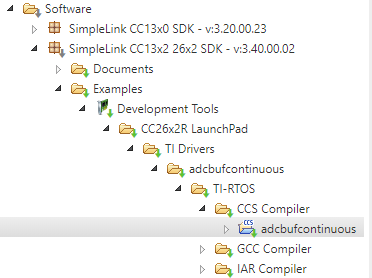

我尝试将 ADC 缓冲驱动程序集成到我们的代码中、发现 在调用 ADCBuf_convert 后添加断点会导致程序卡在 ADCBufCC26X2_convert 中的循环中。  我在 adcbufcontinuous 示例项目中尝试了它、发现了同样的问题。  是否有解决此问题的权变措施、或者此问题是否为已知问题?  我查看了头文件和文档、但没有看到任何有关断点的信息。

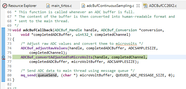

    我重新安装了默认示例、并在不同的开发板上尝试过、但仍然可以通过以下方式每次重现:
    1) 1)在无断点的情况下运行软件
    2) 2)在处理器运行时在 adcBufCallback 中设置断点
    您应该会看到、在您到达断点之前、您会在终端上获得输出。  如果您点击"Resume"、断点将永远不会再次点击、并且不会向控制台打印任何内容。
    我正在使用的项目
    我放置断点的位置

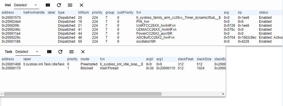

    它循环进入的 HWI
    电压时为 ROV

    这是因为您将断点放置在回调内部。 因此(和一般时序)、ADC 很容易就会导致 FIFO 过流、这会阻止驱动器清除 ADC 中断、因为它不处理溢出情况。
