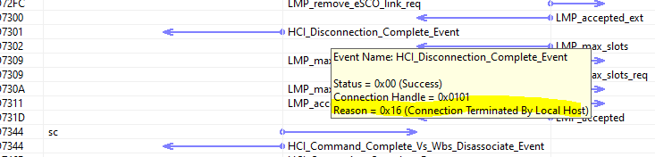

我们在具有 Alpwise 蓝牙协议栈的手机中使用 TI 芯片 CC2564C、并将手机与一个 BT 手机(HSP)和一个 Jabra710 BT 耳机(HFP)配对。
我们通过  断开 ACL 链路检测随机 Jabra 耳机断开连接。
我们在应用中看不到任何问题、捕获了 TI 日志、您是否可以帮助从 TI 芯片点检查导致耳机连接中断的原因?
谢谢。

    我看到控制器为两个单独的连接发出了两个单独的断开事件。
    下面显示的第一个断开事件看起来、您的应用程序会为您的其中一个连接发出断开事件、因为控制器会以下面的断开响应。 控制器进行的第一个连接是 HFP 还是 HSP? 我无法在日志中进行区分。
    Jesu
    我们的手机与一个使用 HSP 的手机和一个使用 HFP 的 Jabra 710耳机配对。 您显示的图片是我们挂断了 Jabra 耳机中的呼叫。
    当电话处于空闲状态时,Jabra 710随机丢失了与电话的连接。
    我想在日志中、它发生在65604行、我不知道为什么会发生。请帮助检查。
    您好、Hong、
    该断开事件具有与我引用的第一个事件相同的 BT 地址。 您能否共享 Jabra 耳机的 BT 地址?
    Jesu
    它是70:BF:92:A1:DF:76。
