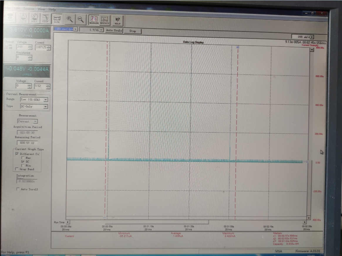

    当前配置文件如下图所示。 每1分钟有一个电流脉冲。
    可能的原因是什么?

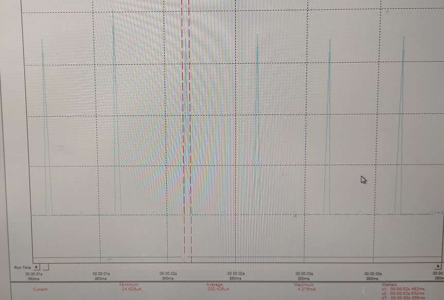

         这是 Arrow 的 Troyson,FAE。  客户目前已经做了一些测试和沟通。 让我更新一下:
    1. 故障器件作为外设工作、主频率为24M。 所有故障器件的24M 晶体可防止振动。 故障率为3%(27个故障器件/900个器件)
    2. 故障器件具有超时为120秒的 WDT 计时器、MCU  通过设置计时器每60秒清除一次看门狗(附件是 WDT 的配置)
    3. 重置后、故障器件可恢复正常

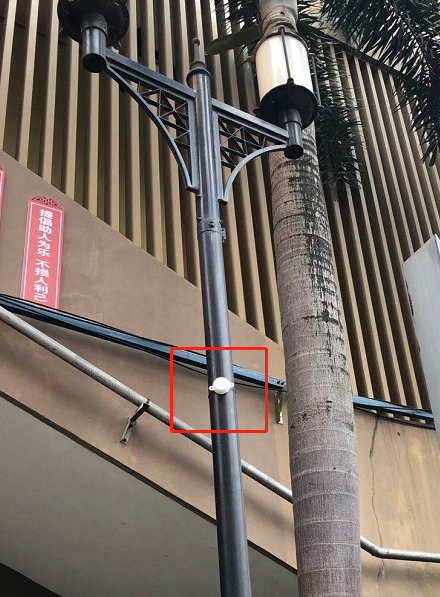

    4. 大多数故障设备都在室外工作、并安装在电话插座上、电话插座内部有220AC 导线(请参阅图1)。 所以。 故障器件的工作环境可能会产生强烈的电磁干扰。

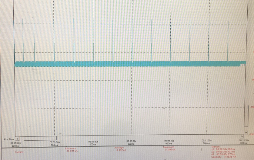

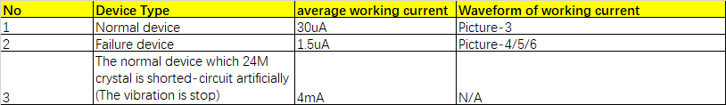

    5. 客户已测试工作电流。 以下图片-2是数据:
          附件 : e2e.ti.com/.../WDT.docx
                                                   图片- 1.
                                                   图片- 2.

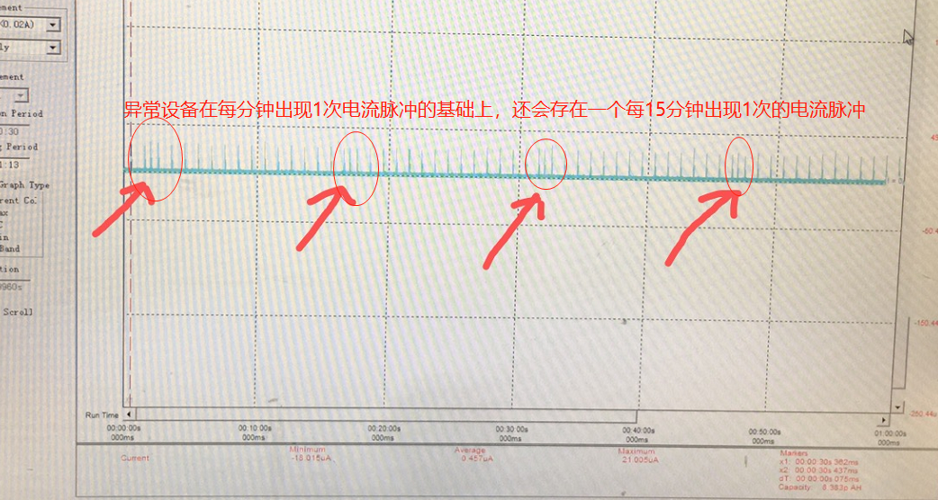

                                                                                            图片-3:正常设备的平均工作电流(30uA)
                                                                                            图片-4:故障器件的平均工作电流(1.5uA/每1分钟有一个峰值电流)

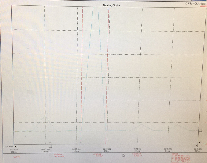

                                                                 图片5:故障器件的峰值电流(每1分钟一次)为2.4mA
                                                                               图片6:故障器件 仍每15分钟具有另一个峰值电流脉冲
