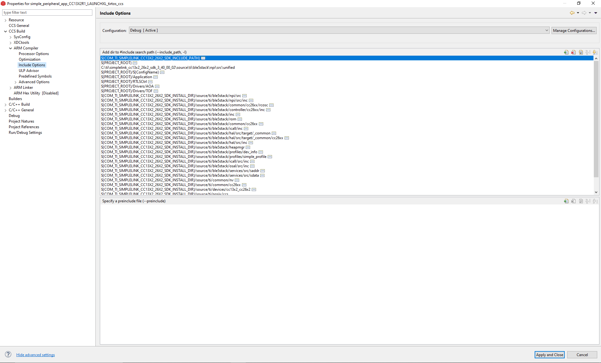

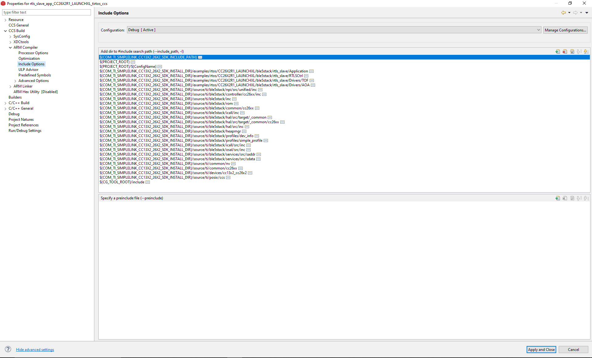

    尊敬的
    我尝试应用您 在这里建议的内容 、但我很难调试错误。
    扼要重述:我正在尝试使用 CC26XR1和 BOOSTXL-AOA 查找传感器标签 LPSTK-CC1352R 的到达角。 因此、我尝试将 CC26XR1板的 RTLS_SLAVE 功能合并到项目中:CC1352R 板的 simple_peripheral。 我使用的是 Code Composer Studio 9.3.0版
    我将 RTLS_SLAVE 应用程序中所需的每个可能文件夹复制到 simple_peripheral 项目中、并按如下方式添加了所需路径:
    在下图中、包含了 RTLS_SLAVE 工作项目的路径:
    在以下路径中、已经包含的路径+我在 simple_peripheral 项目中添加的路径(该项目旨在用于 LPSTK-CC1352R 传感器标签):

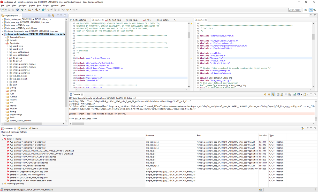

    但是、无论我尝试做什么、我仍然有错误:
    如果有一些帮助、我将不胜感激。
    提前感谢您。
    尊敬的 Amar:
    您是否找到了解决您的问题的解决方案? 很显然、您忘记复制一些代码。 如果您在从属项目中进行研究,则会找到缺少的符号:)
    注意:缺失符号的一部分是预定义符号(请参阅 RTLS_SLAVE_APP.OPT)。 使用项目的属性预定义它们可能会更容易。
    请不要忘记随时向我们更新您的结果。
