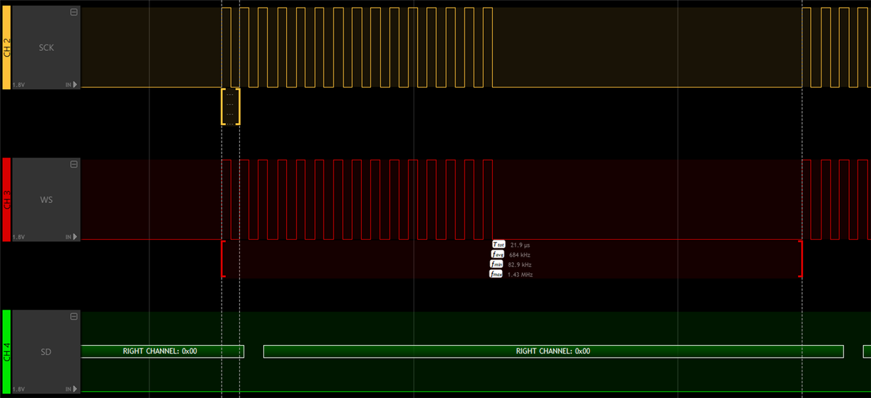

A3DP_SNK 演示最初是为了将 CC2564C 设置为 I2S 时钟从模式、但我们想将其评估为时钟主模式。 因此、CC256XCQFN-EM 配置电阻器 R11、R18和 R19为出厂默认值(即 I2S 时钟主器件角色)。 对代码进行了调整、使 STM32不会驱动 I2S 线路、VS_PCM_Codec_Config ()的调用被 VS_PCM_Codec_Config_Slave_I2S ()取代。
该演示在 I2S 之外的所有方面都无可挑剔。 当 A2DP 流开始时、CC2564C 会在 I2S 上输出该波形:
因此、基本而言、FSYNC (WS)和 CLK (SCK)信号始终相同、SDOUT 始终为0。 根据 VS HCI 命令文档、我实验了不同的帧同步占空比
  1. 占空比0和16产生上述波形、FSYNC-CLK 都产生16个具有时钟速率的时钟脉冲、持续一半的帧同步频率周期、然后两者都为低电平。
  2. 占空比1-32产生类似的波形、即与占空比值匹配的时钟脉冲数。 在值32或更高时、FYSNC 和 CLK 看起来都是相同的连续时钟信号、具有配置的时钟速率
那么、我的问题是、如何配置 CC2564C 以在 A3DP 模式下输出正确的 I2S 格式信号作为时钟主器件?
提前感谢 Benedek

    是的、正如我提到过的、电阻器是这样配置的。 我在调试接头(来自芯片的1.8V 电压)上以及电平转换器之后测量了信号、它们是相同的。 正如我提到过的、I2S 时钟会对 HCI_VS_Write_CODEC 配置命令中的更改做出反应、但我无法以产生有效 I2S 时钟波形的方式对其进行配置。

    我现在尝试在设置中使用相同的代码、但使用另一个 CC256XCQFN-EM、相同的代码实际上适用于此模块! 现在、我想知道两个模块如何使用相同的主机软件生成不同的结果:
    当我开始使用模块1时、我不知道有单独的 CC2564CSTBTBLESW、因此我开始使用 CC256XSTBTBLESW。 堆栈没有正确启动、因此我确实确定了在末尾使用正确的堆栈 (另一个学习曲线是添加了__support_AVPR__和__support_CC256XC_PATCH__。) 但到那时、多个不兼容的补丁已上传到芯片。 这些补丁在芯片内部是如何使用的? 它们是否会导致固件发生永久更改、而这些更改不会在下电上电或通过新的补丁上载而被清除?
    (模块1现在用于 此设置 顺便说一下、这是否是我在那里遇到问题的根本原因?)
