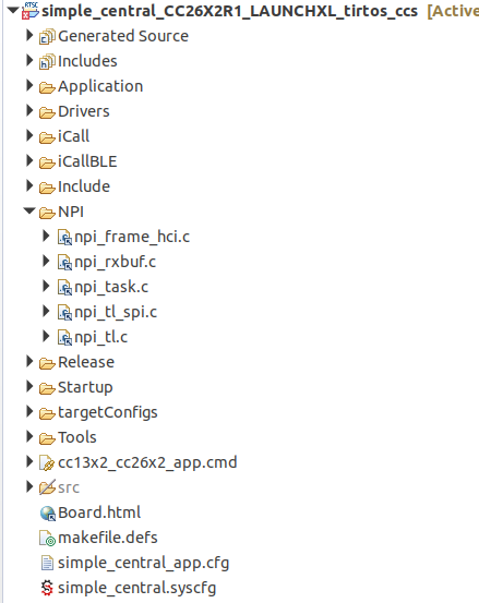

    我添加了 NPI 协议文件。 它在 CCS 中提供链接器错误。

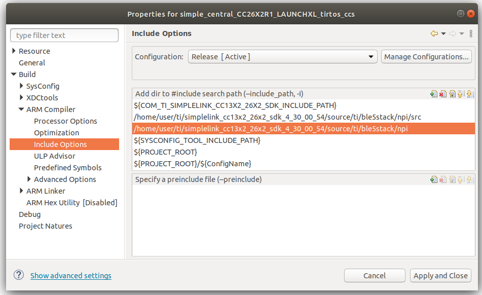

    这些错误似乎主要与 TI 驱动程序有关、而不是 NPI 包含问题。  您对您的项目进行了哪些更改以导致此类问题?  在将 NPI 文件夹添加到项目中并将其添加到项目属性->编译-> ARM 编译器->包含选项后、我没有观察到类似的行为、但我确信我们的方法是不同的。
    Ryan
    我将 NPI 文件作为链接文件添加到简单的中央应用程序。 我还包括了路径。 现在我遇到以下错误:-

    您是否已将 ti\simplelink_cc13x2_26x2_sdk_4_30_00_54\source\ti\ble5stack\npi\src 添加到您的包含选项?  在这里、引用 host_test 示例将很有用。
    Ryan
    添加 ti\simplelink_cc13x2_26x2_sdk_4_30_00_54\source\ti\ble5stack\npi\src 以包含路径后。 我收到上一个错误。
    是否还需要驾驶员扭矩? 或任何配置更改?
    确保 inc 文件夹中存在 npi_config.h、尝试完全删除 inc 的提及、仅包含"npi_config.h" 、或者尝试创建本地副本。

    您可以考虑使用新项目重新启动。
    Ryan
    您好、Archana、
    我们似乎需要再次回顾您的实际使用示例。 CC2642R 及其 SDK 不支持 simple_npi 接口-目前仅在早期的 CC2640R2F 上支持该接口。
    simple_central 应用程序是在 CC2642R 上运行的自包含应用程序。 您可以有另一个通信任务、通过 SPI 将消息传输到另一个处理器-但这将与任何蓝牙特定操作无关。
