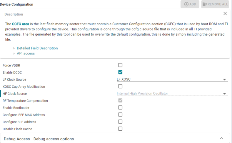

CC2652RB 将从内部 RC 振荡器或 BAW 振荡器开始。 客户评估了 pwmled2_CC2652RB_LAUNCHXL_nortos_CCS 示例、寄存器视图显示了内部 RC 振荡器。 请查找随附的寄存器屏幕截图并进行注释。
此致、Holgere2e.ti.com/.../CC2652rb_5F00_register_5F00_view.docx
    从您发送的屏幕截图中可以看到、该器件正在使用 RC 振荡器。 您能向我展示一下 SysConfig 文件吗? 当我打开同一个文件时、它显示正在使用 HP 振荡器。
    是的、他在 SysConfig 中看到与 HP 振荡器相同的配置。 但寄存器视图显示使用了内部 RC 振荡器。 那么、什么是正确的? 为什么 SysConfig 中的 HF 时钟源不能更改? 是否可以通过 DDI_0_OSC:CTL0.HPOSC_MODE_EN = 0来更改它?
    e2e.ti.com/.../pwmled2.txt
    我会尝试一下、但最后我将进一步调查、并尝试在实验室中复制它。 我会在得到结果时向您更新。
    遗憾的是、我现在没有进行此测试所需的 LaunchPad。 我已经在网上订购了一个、将在星期一(感恩节是本周)之前推出、届时我将能够更明确地回答。 对拖延表示歉意。
    器件将始终从内部 RC 振荡器启动、因为其启动时间比 BAW 快得多。
    我可以验证驱动程序示例是否与内部 RC 振荡器一起运行。 有道理。 我可以看到15.4堆栈示例与 HF 振荡器一起运行(AUX_DDI0_OSC.STAT0.SCLK_HF_SRC=1)。

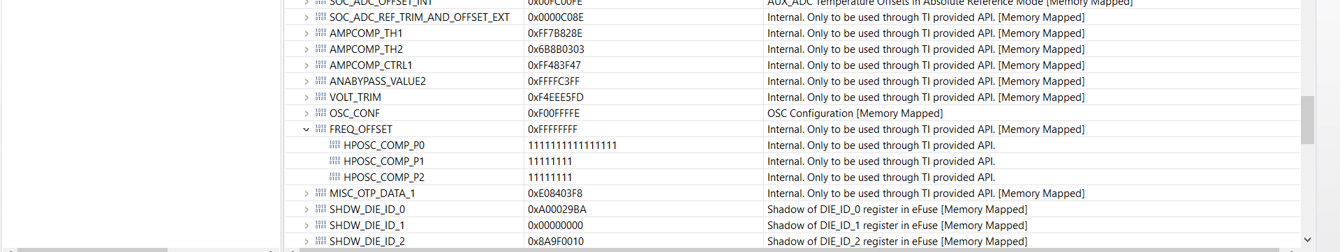

    您还能了解一下其他问题吗?
    -为什么 HPOSC_COMP_P3全部为0x11111111。 在文档中、这是修整后的值。
    -为什么在调试器中看不到 HPOSC_MEAS_n 寄存器。
    此致、Holger
    您好、Holger、
    我相信、在调试器中看不到 HPOSC_MEAS_n 寄存器、因为它们是内部的、仅供 TI 通过 API 使用。 我还认为、HOSC_COMP_P3值只是生产测试的残余。 您是否期望不同的值?
    我能够在寄存器->FCFG1->FREQ_OFFSET 下查看器件上的 HPOSC_COMP_Px 值。 您在那里看到了什么?
