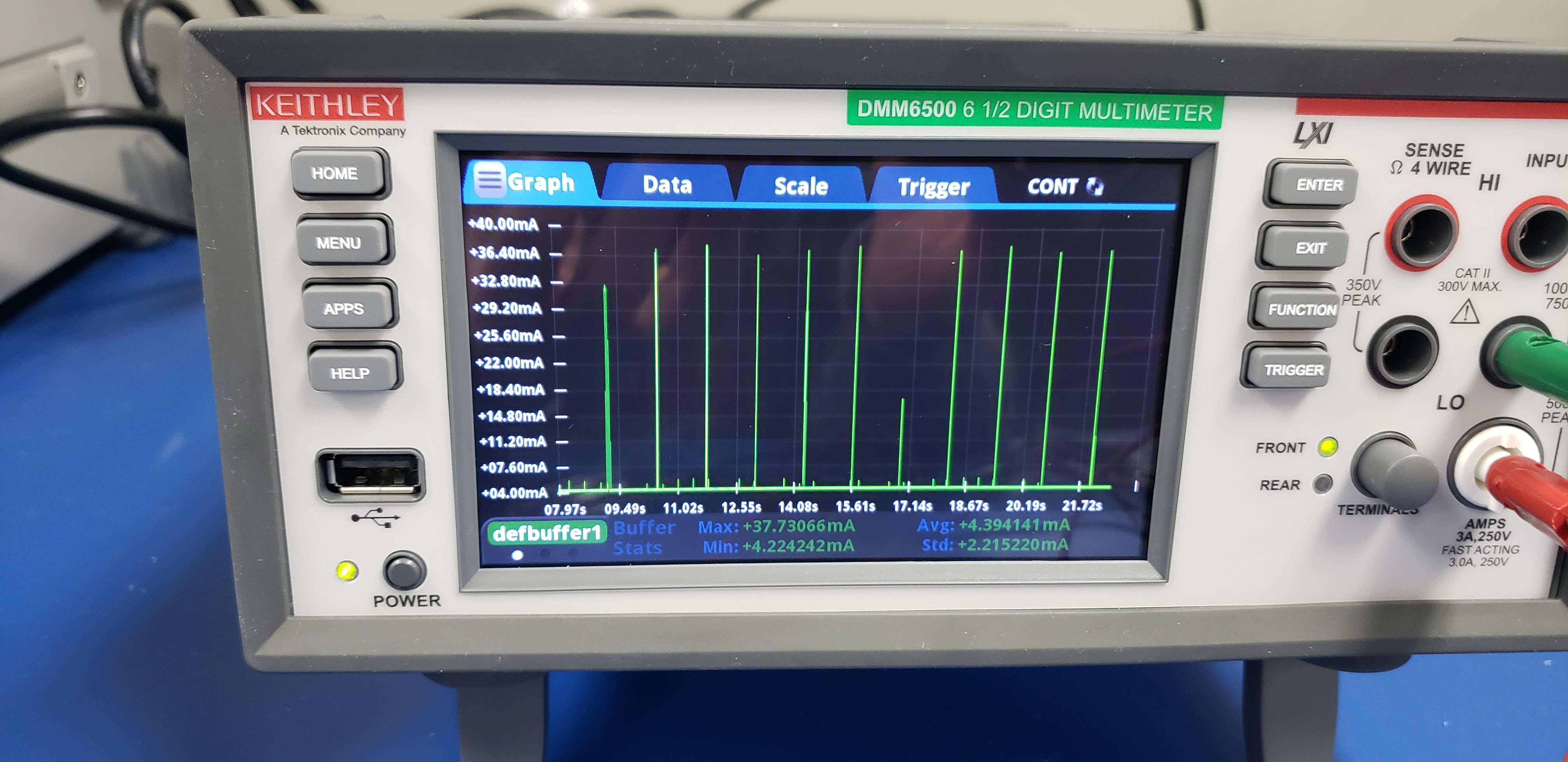

客户看到电流消耗高于预期~34mA。 DID 调查并查看~33mA 正在通过引脚 B5“MLDO_IN”和 B6“CL1.5_LDO_IN”。
任何他们需要做什么的线索都会消除额外的电流。 在我们进入扫描模式时、是否有命令关闭这些内部 LDO?  在查看数据表时、他们希望尽可能接近324uA 扫描低功耗。
    这是在一个板上发生还是在多个板上发生?  没有以这种方式关闭内部 LDO 的命令。  这可能是 HW、它们是否能够在 EVM 上重复?
    特拉维斯
    客户询问是否有 HCI 命令可用于将器件置于深度睡眠状态。 目前、他们已找到0xFD0C (HCI_VS_SLEEP_Mode_Configurations);这允许他们配置深度睡眠、但不会将芯片置于睡眠状态(电流消耗大于7.5mA;不小于100uA)。 为了进行测试,它们只启用深度睡眠并将参数保留为“请勿更改”:0xFD0C 0x00 0x01 0xFF 0xFF 0xFF 0xFF 0xFF 0xFF 0xFF 0xFF 0x0000 0000
    在深度睡眠时、它们是否会丢失发送到模块的配置? (即扫描设置)它们是否会在加电/初始化期间丢失我们应用于芯片的 BLE 贴片?
    有关修补程序的参考:
    专利版本:12_26_9-16
    系统状态:12.26(7.1)
    它们实现了11.25ms 窗口;用于测试的1.28s 间隔、并且发现进入引脚 B5/B6的电流为4.22mA、而没有主动扫描。 这对于我们的应用来说太高了、因此需要寻找替代方案。  功耗范围跟踪
    建议?
