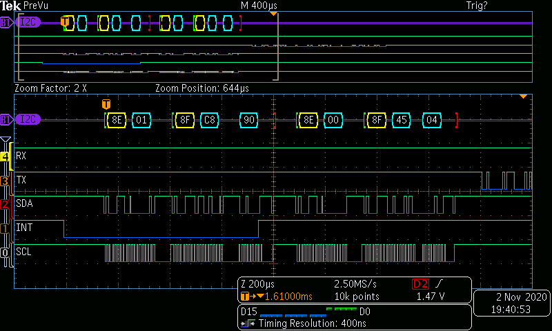

我使用 CC2640r2从四个 TI OPT3002光感器采集信号。 我可以将任意两个检测器插入任意两个插座、并读取 I2C 上的输出。 当我插入第三个检测器时、CC2640r2会通过 I2C 总线发送请求、但我没有收到响应。 下面的示波器屏幕截图中对此进行了说明。
而其他两个检测器则响应正常。 以下屏幕截图显示了数据请求(屏幕截图1和后续在屏幕截图2中读取)

    引脚定义对我来说看起来正常。 由于它可以与2个传感器配合使用、但不能再与其他传感器配合使用、因此我怀疑这可能是硬件问题、也可能是解决问题。
    您能更详细地解释一下您的硬件设置吗? I2C 总线使用哪些上拉值?
    您使用的地址是什么? 您是否一次尝试了所有4个地址?

    感谢您查看此内容。 我正在使用来自 CC2640r2的内部上拉电阻-如引脚配置阵列中所示。 作为一个实验、我通过试验电路板添加了10K 外部上拉电阻、但我在示波器上没有看到任何差异-前缘稍微四舍五入、不支持400kHz 运行。

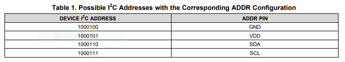

    每个 OPT3002都通过连接到四个引脚之一的地址引脚进行寻址:SDA、SCL、VDD 或 GND、如下表所示。 这些地址中的每一个地址将对相应的器件寻址、直到连接三个地址。 其中一个连接器接线错误、因此地址引脚连接到 INT 引脚。 只要我没有连接到该连接器、我就不会将其视为问题。

    再次感谢您查看此内容。 事实证明、我在其中一个检测器中使用 BOOSTXL-BASSENSOR OPT3001。 此器件具有固定地址0x44。 它必须插入一个特定的连接器-地址为0x44的连接器。 我的其他自定义检测器板具有由匹配控制器板设置的地址。 这样、我就可以将任何检测器插入任何连接器、因为它们都是相同的接线。 BOOSTXL 不是这样。 总之、简而言之、当我将 BOOSTXL 插入地址为0x44的连接器时、它可以正常工作、其他也可以正常工作-问题迎刃而解!
