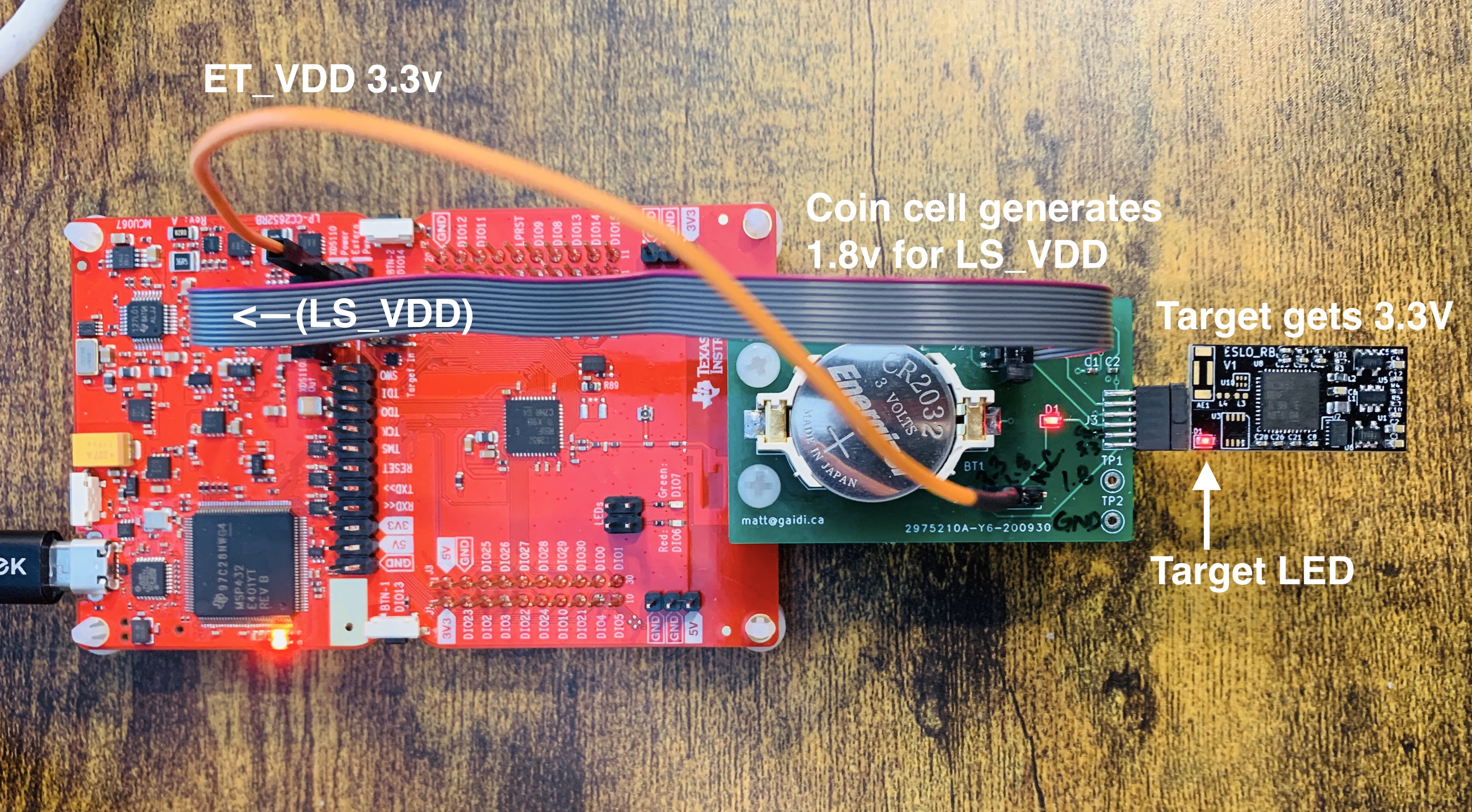

    通过这些连接、我可以调试目标、但在基于 empty.c 运行简单的 LED 闪烁例程时、我不会显示电流或能量的任何变化 这是原理图和电路板堆栈。 中间板是一个桥、上面有一个用于 LS_VDD 的1.8V 稳压器(用带状电缆隐藏)、因为我的目标不会从其稳压器输出1.8V 电压(在部署中、目标将由纽扣电池供电)。 LS_VDD 沿着带状电缆连接、我认为 EnergyTrace 仅基于此配置中的3.3V ET_VDD 线路?

    EnergyTrace 限制为3.3V、如果要将其与工作电压为1.8V 的外部电路板配合使用、您将无法同时使用 JTAG。 您的电路板看起来是由 JTAG 扁平电缆供电的、因此您将看到 ET 没有消耗电流。
    Simon
    Simon 您好、目标(右图)由 ET_VDD (3.3V)的橙色导线供电。 我只是在绿色 PCB 上生成1.8V 电压、以馈入 LS_VDD 以改变电压、因为3.3V 电压会在目标上调节到1.8V (即 CC2652RB 在1.8V 上运行)。 是否有办法解决这个问题? PM 最初的答复认为这是可行的。 谢谢、
    通过此设置、您已将 ET_VDD 连接到电路板。 该电压网络未由 ET 测量。 如果您查看原理图、可以看到只有 TARGET_VDD 馈入电流感应电阻器 R107。 您需要将橙色导线连接到 P4.17 (TARGET_VDD)。

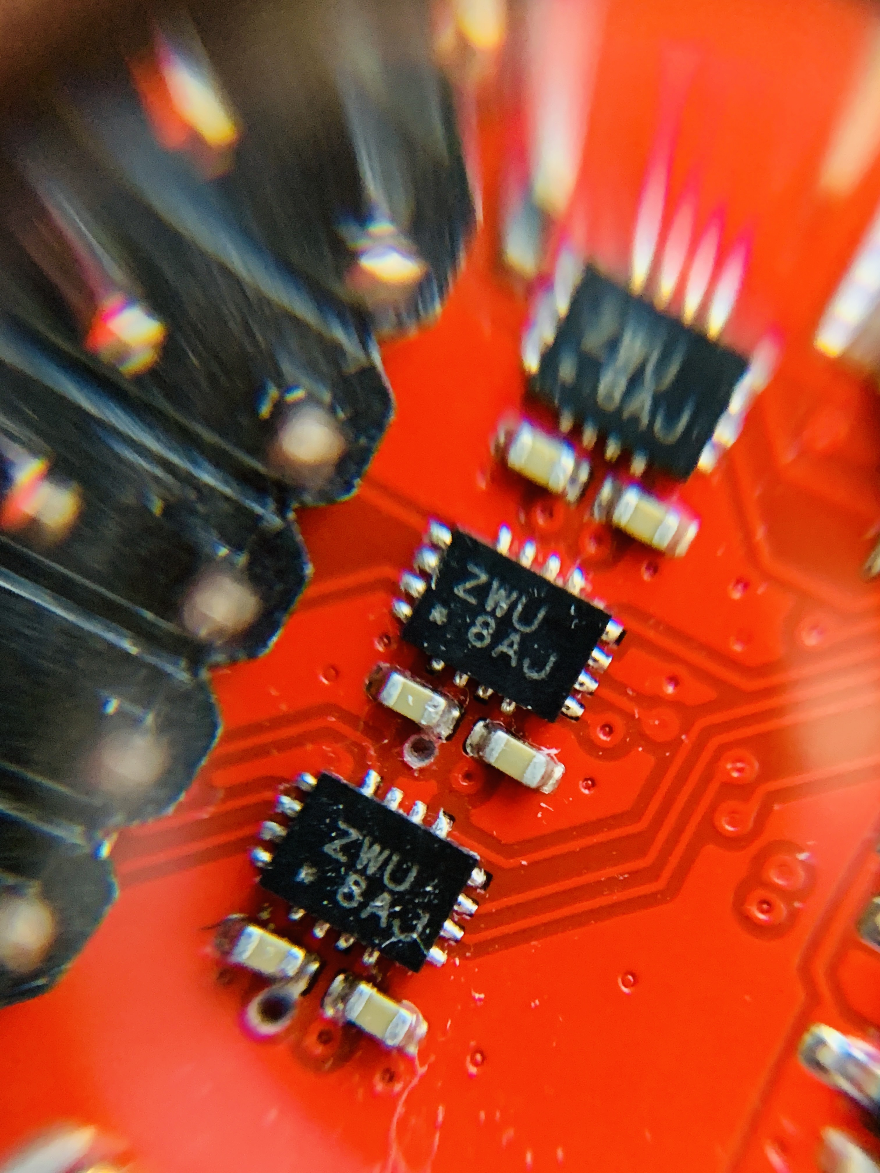

    最佳选择可能是从 P7为我的 JTAG 信号构建外部电平转换 器、但这也需要针对 XDS_TMS_LS 线路接入 XDS_TM_DIR。 下面是选项1:
    使用解剖刀刀片钻出 U9和 U10引脚2的顶层通孔。
    敲入 C72和 C74电容器的引脚2、并将这些导线连接到1.8V 电源。 我使用来自 P7的 LS_VDD (3.3V、它使用 P10上的跳线连接到 ET_VDD)作为1.8V 稳压器的输入、这不应影响 ET 测量。
    我认为我必须降低 TCLK 速度(100kHz 的工作频率)以避免调试过程中出现错误(可能是由于长电缆、请参阅 CCS/CC1352P:XDS110问题)。  Target_VDD (3.3V)现在直接连接到我的目标板。
    Target_VDD 现在直接连接到目标板(右图)。 EnergyTrace 正常工作。

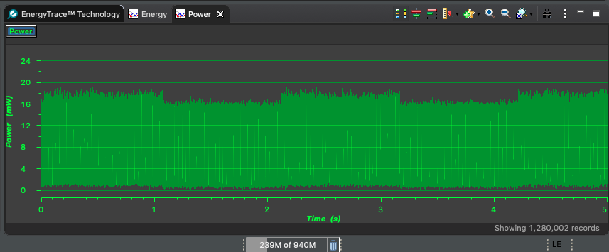

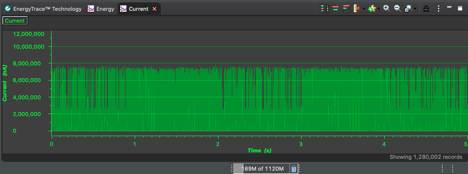

    虽然您可以看到 LED 闪烁的位置(1Hz)、但此测量值看起来不亮。 ET 的电流为~4.5mA、而当我使用独立于 XDS110的纽扣电池为目标供电时、其电流读数为~0.7-1mA、具体取决于 LED 状态。 如果我在未进行调试的情况下启动 EnergyTrace、我会得到以下结果、对于这些波形(放大后)是可疑的、除非这些瞬态正常吗?

    好的、上面的图形是在连接 JTAG 的情况下进行的? 只需将橙色导线和 GND 连接到您的板上、您就可以使用 ET。 您能执行1捕获并发送屏幕截图吗?
    我明白了。 这个问题似乎是我的目标板的问题、因为在连接了 LP MCU 的情况下运行闪烁例程、并在我的电流配置中将 LED 手动触控至3.3V (不使用目标板)、可以为电流提供非常好的方波。
    现在、我想知道来自我的目标的这些瞬变是否有意义(上一个 ET 图)。 我的所有电源线在示波器上看起来都很干净、基本上是从应用手册中复制电路。 VDD 以1.8V 电压为 MCU 供电、负载输出立即关断。 从目标到 LP 的接地电阻小于1欧姆、因此它们不像悬空的那样。
    我观察到的瞬态为~8.5kHz。 查看 TPS62740后、如果我正在正确读取数据表、这似乎是正常的(下图)。 我的迹线看起来与绿色的迹线非常相似、我认为这是 Iload、也是我的电路中测量的 ET。
