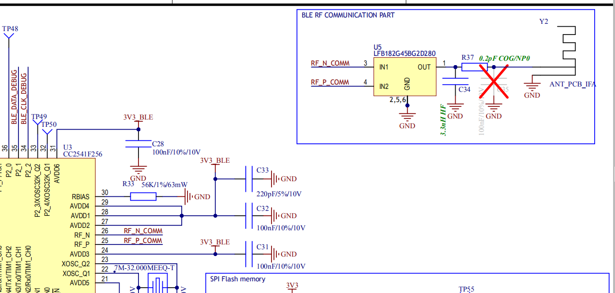

大家好,
我的产品目前正在进行 BLE 认证测试,我们使用 SMA 导线替换 PCB 天线。现在 、在 SmartRF Studio 7中将 TX 功率设置为0dBm 后、频谱分析仪测量的实际功率约为-15dBm、 您能否帮助检查 -15dBm 是否处于 正常测试范围内以及测试范围是多少?
    这是导电测试还是辐射性测试?
    您在哪里连接/焊接 SMA 电缆?
    您需要移除 R37和 C34并将短 SMA 导管焊接到连接到 U5引脚1的 R37焊盘上。
    那么您需要测量 Tx 功率。 请注意、您需要校准测试电缆和 SMA 导管是否有损耗。
    PM
    感谢您的快速回复。
    这 是一个导电测试、SMA 电缆焊接在 R37电容器之后。
    我们尝试在 U5的引脚1上测试信号强度、它为-12dBm。
    因此、我的问题是  、当我们使用 SMA 电缆连接 PCB 天线时、是否存在官方范围的功率设置、或者我无法判断 PCB 设计是否正确。
    如果 C34、R37和 Y2与 SMA 尾纤一起出现在电路中、则会得到错误的读数。 由于条件不匹配、您无法真正判断实际 Tx 功率输出是什么。
    您需要按照我之前的帖子进行操作、并使用频谱分析仪 或功率计测量 Tx 功率、以验证您的设计是否正确? 将 SMA 引线连接到频谱分析仪或功率计以测量 Tx 功率。
