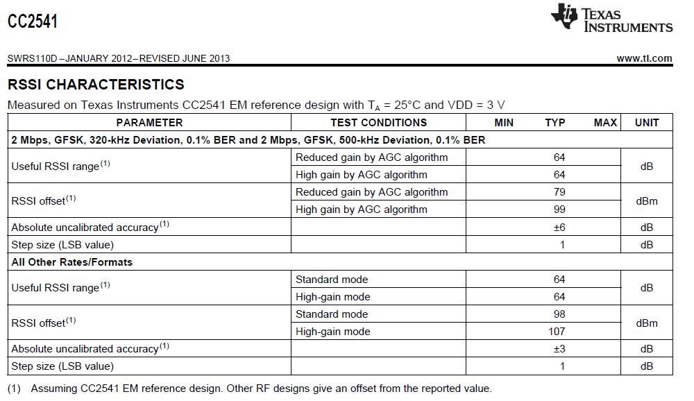

器件型号:CC2541
我们如何将芯片上的 RSSI 读数连接到实际 dBm?
我还将检查 CC2541的数据表、下面是我想要了解的一些特性。
 这些参数意味着什么? 如何测试/计算它们?
谢谢、此致、

    这些参数是在器件特性描述期间测量的。
    从芯片读取的 RSSI 是在"绝对未校准精度"中规定的误差范围内以 dBm 为单位的实际接收功率。 对于2Mbps、读数误差可关断+/-6dB、而对于其他数据速率、读数误差应在+/-3dB 范围内。
    RSSI 偏移的单位应为 dB (看起来像数据表中的一个排印错误)。 基本上 RSSI (dBm)= RSSI 寄存器值- RSSI 偏移(dB)。
    有用的 RSSI 范围是 RSSI 测量将在其内有效的动态范围。 一旦 RF 前端饱和、当输入功率增加时、报告的 RSSI 值将不会改变。
    例如、如果前端饱和至-25dBm、数字64dB 显示可精确测量的最低 RSSI 值为(-25 - 64)=-89dBm
    因此、RSSI 测量范围将为-89dBm 至-25dBm。
