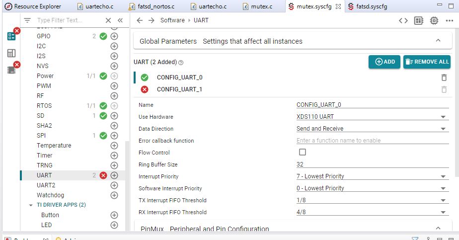

    我看到您在程序中初始化并在 UART 之前打开 Display。 您能否验证显示器是否未使用与 UART 相同的 UART 外设和引脚配置? 由于外设已在显示屏中使用、因此可能无法打开。
    Jenny
     是的、我认为您正在写入、但我无法确定它是否使用同一 UART。 如果是、那么我如何更改它以进行显示。 我将附加 SysConfig 的快照供您参考。
    您好、Shivam、
    感谢您的验证。 我会将 SysConfig 中的显示外设/引脚配置与 UART 外设/引脚配置进行比较。 例如、在"SysConfig UART -> PinMux Peripheral and Pin Configuration and SysConfig Display"->"PinMux Peripheral"和"Pin Configuration"下、确保它们不使用相同的外设、例如 UART0或 UART1。 同时确保 TX 引脚和 RX 引脚不是相同的。

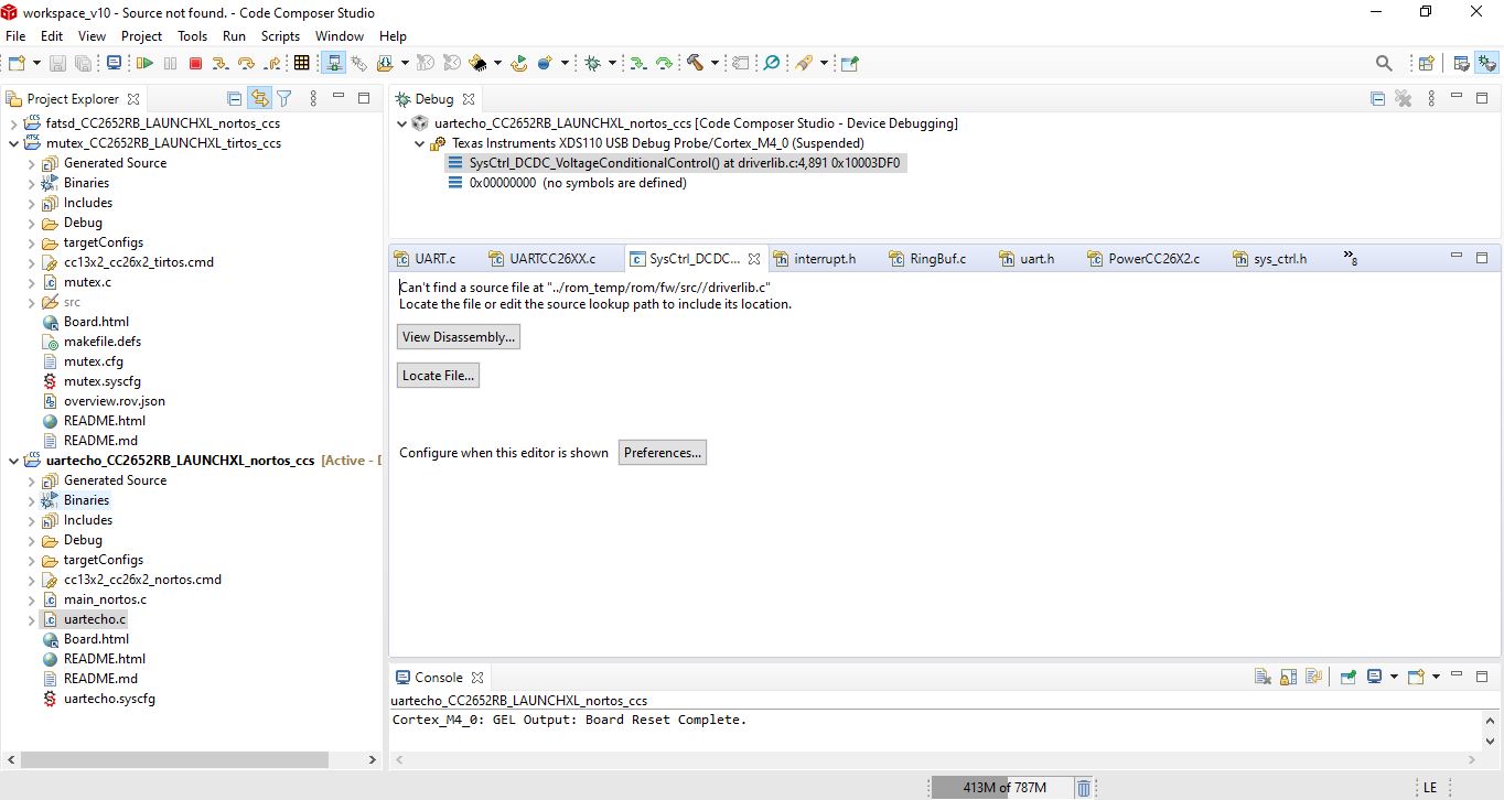

    您好、Shivam、
    点击 CCS 中的绿色虫子图标以启动调试会话。 应该有一个 Debug 窗口、此窗口在调试模式中打开一次。 在代码中到达所需位置后、点击"PAUS"、"Debug"窗口应显示调用栈。
    Jenny

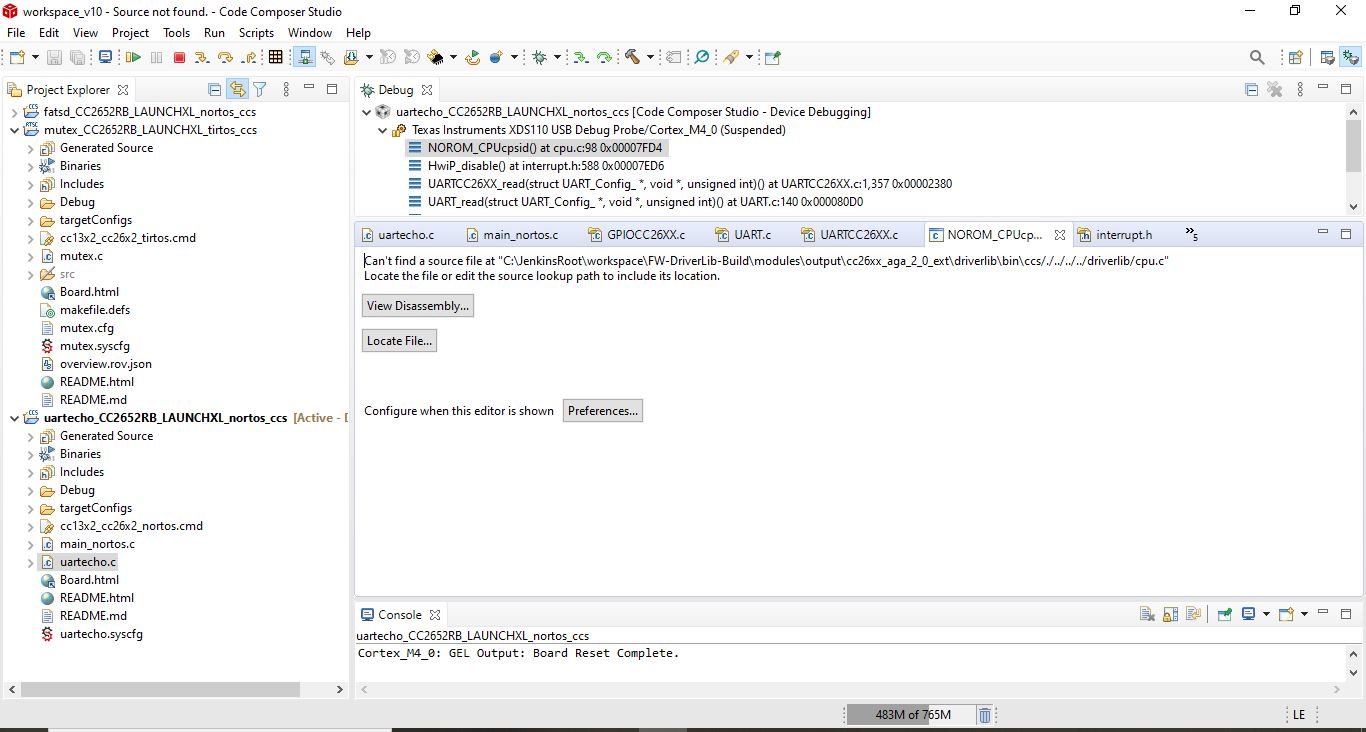

    好的、您要问的就是这个附加的图像。 请检查、我还想通知您代码卡在 UART_READ()而不是 fwrite 中。 我在调试器部分视图中验证了它。
    请告诉我如何解决这个问题。
    提前感谢。
    我认为 UART_READ 函数将进入阻塞模式、这就是它卡住的原因。 请参阅以下语法荧光笔中的代码。 您认为在非阻塞模式下实现 UART_Read 函数是否有助于消除此问题?
