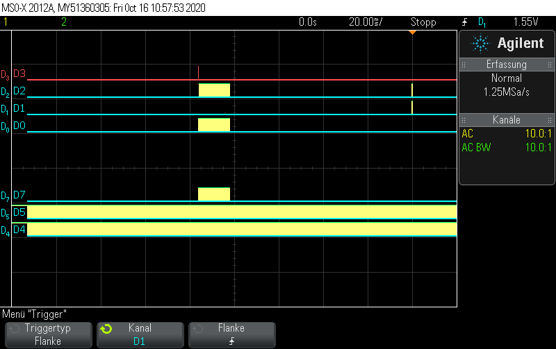

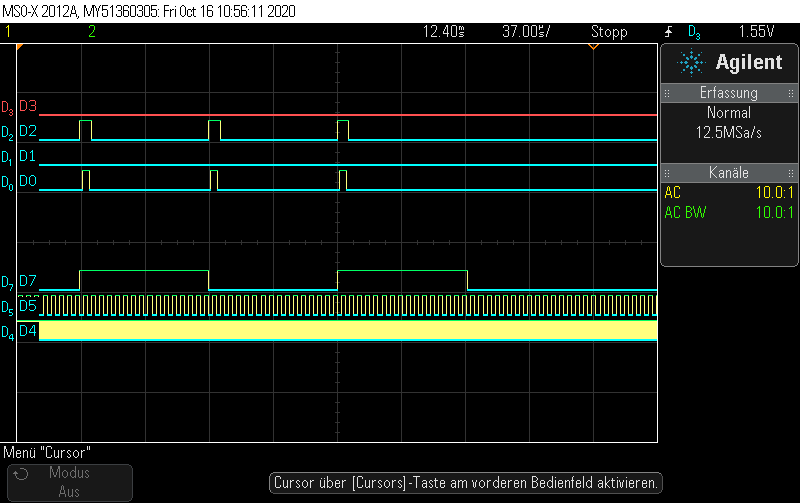

为了查看出了什么问题、我将引脚切换器置于以下函数中:I2SCC26XX.c:I2S_hwiIntFxn ():d0、d1、d2;i2secho.c:*回声线程():d3
在下面显示的图表中、在这些情况下、I 输出引脚切换器:
D0:发生了 I2S_INT_DMA_OUT
D1:发生 I2S_INT_PTR_ERR
D2:进入 I2S int 例程时为 h (int 函数的第一行上设置了引脚)、退出 int 例程时为 L (int 函数的最后一行上的引脚复位)
D3:调用 I2S_startWrite (i2sHandle)之前的 h、调用之后的 L
D4:位时钟
D5:字时钟
D7:从 MCU 发送到编解码器的测试数据(0xFF、0x00、0xFF、0x00、...)
图1:
在图1中、您可以看到 I2S 启动良好(D3)、流按预期启动(发送数据 D7)。 经过一段随机时间(不确定!)后、流将停止。 很长一段时间内没有中断发生。 发生时(太晚) 、会给出 I2S_INT_PTR_ERR (正确)。
图2:
图2显示了 I2S 流末尾的时序。 时钟和数据正常、但下一个中断由于某种未知原因而丢失。

    我认为我发现了问题的原因:一些在系统启动后不久运行的中断例程(可能是 BLE 堆栈的一部分)似乎禁用了 I2S 中断并运行了超过85ms。 因此、如果 I2S 在该例程终止前启动、I2S 流将会耗尽、因为 I2S 中断延迟超过85ms。
    我没有调查哪个例程导致了这个问题。 您能告诉我们吗? 是否可以使此例程中断?
    P.S.:根据我使用的编程指南、我永远不会允许中断例程在禁用中断的实时系统上长时间运行。 请检查这是错误还是"功能"。
    尊敬的 Marc:
    BLE 堆栈确实具有相当长的关键段。这些段不易拆卸(如果不能访问 BLE 堆栈源、则无法将其删除)。
    当同时使用 I2S 时会出现这种问题(因为 I2S 会产生相当多的中断)。 我建议尽量增加 I2S DMA 传输的长度(使用尽可能长的连续缓冲器)
